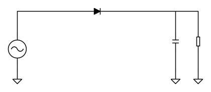

Quello che mi sta creando confuzione è che, per alcuni motivi, sullo stesso carico dovrei collegare in parallelo oltre che il ponte di Graetz, un altro semplicissimo rettificatore a singolo diodo come questo:
quindi il riferimento a valle del carico deve poter essere lo stesso per tutti e due. Mi è stato suggerito di collegarli a monte alla stessa antenna (il generatore negli schemi è un'antenna in realtà) e da li la confusione su come connetterli allo stesso carico. A parte che secondo me non ha molto senso connetterli alla stessa antenna; piuttosto userei due antenne diverse.

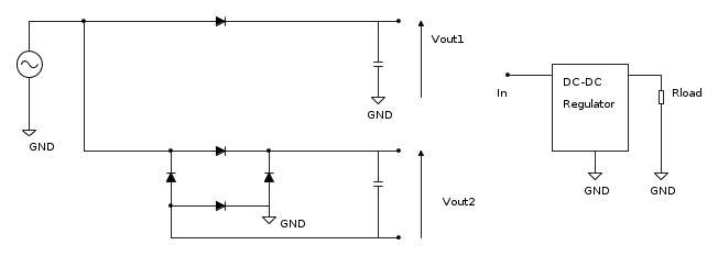

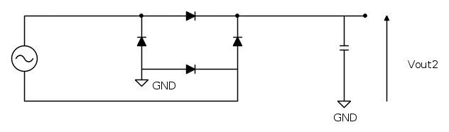

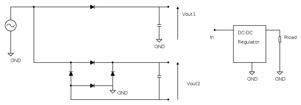

Il mio problema è come connettere Vout1 e Vout2 all'ingresso del regolatore. Se utilizzassi quest'altro schema:
in modo che la tensione sulla capacità possa essere prelevata rispetto allo stesso riferimento in entrambi, poi come fare il collegamento a monte col generatore nello schema con il ponte di Graetz?
Questo è il mio problema. Spero di essere stato il più chiaro possibile.

il generatore è un'antenna in realtà. si tratta di un sistema di energy harvesting elettromagnetico a radio frequenza. La frequenza di lavoro è quella del basso GSM; nello schema non ho riportato le reti di adattamento che ho sviluppato per i due circuiti. il regolatore andrà ad alimentare una batteria a ioni di litio presumibilmente.
Ho necessità di usare due raddrizzatori perché uno (quello a singolo diodo) è ottimizzato per basse potenze incidenti sull'antenna (inferiori a 0 dBm); mentre il ponte ha alta efficienza per potenze più alte.
A basse potenze in ingresso a lavorare in realtà è solo il raddrizzatore a singolo diodo in quanto il ponte, a causa della doppia tensione di soglia non entra in funzione. al crescere della potenza si arriva ad un certo valore per cui, nel raddrizzatore a singolo diodo, la potenza trasferita non cresce più, ma si assesta ad un determinato livello. E qui l'esigenza di sviluppare anche un'altr tipo di raddrizzatore: l'altro circuito a ponte infatti è stato ottimizzato proprio per avere alta efficienza a partire da quel valore di potenza incidente.
Il caso ottimale sarebbe stato quello di avere due antenne, ma dato che la filosofia dello sviluppo di questi dispositivi è legata anche alla portabilità non ha senso creare troppo ingombro.
Allora il mio Prof. mi ha detto di connetterli tutti sulla stessa antenna anche se in questo modo non si ottiene il massimo trasferimento di potenza possibile. Io avevo pensato di usare uno switch che fosse comandato da un power detector, in modo che a seconda della potenza incidente sull'antenna venga abilitato l'uno o l'altro raddrizzatore. Ma anche qui per fare il power detector ci vogliono dei comparatori che devono essere alimentati e tutta una serie di componenti che dissipano potenza, lo stesso vale per lo switch.
Dato che non posso ovviamente disporre di alimentazione esterna dovrei usufruire di quella che ricavo con il dispositivo e quindi è un controsenso con lo scopo del dispositivo se viene dissipata troppa potenza nella circuiteria interna.
E quindi in prima approssimazione si è deciso di connettere i due raddrizzatori in linea di principio così come è mostrato in figura.
