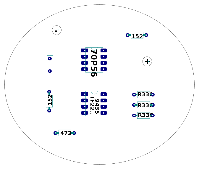

nella foto non si riesce a distinguere la sigla degli integrati, per cui non si riesce a capire
se si usa un regolatore a commutazione.
comunque non vedo induttori per cui penso di no.
in ogni caso se non vuoi sfruttare l'energia della batteria fino all'ultima goccia, la sluzione di
collegare la torcia direttamente alla batteria, attraverso una resistenza, è quella piu' semplice.
per il calcolo della resistenza, puoi usare la semlice formula tensione della batteria meno tensione del diodo. il risultato , è la tensione sulla resistenza che chiamiamo Vr.
il valore della resistenza si calcola poi dividendo Vr per la corente del led cioe' , R=Vr/IL .
mentre la potenza della resistenza si calcola moltiplicando Vr pr la corrente del led, cioe'
P=Vr * IL.
penso comunque che ti conviene partire con una resistenza da 0,33 ohmm, e poi aggiungerne altre in parallelo fino a raggiungere la luminosita' voluta.
attenzione a non superare i limiti del led, si puo' rompere.

grande mikyferla , una risposta cosi' mi serviva per farmi sentire meglio .
di quanti watt la resistenza .
mica ti chiedo troppo , di farmi uno schemino ?
vorrei sfruttare almeno il 90 % dell luminosita di questo led , quindi cosa mi consigli definitivamente ?
grazie 1000

[23] Re: modifica torcia sub xmlt6 : eliminare 5 funzioni strob e
Messaggioda Foto Utentemarco438 » 21 apr 2013, 17:50
A me non sembra la soluzione migliore, comunque, contento te................ :-)

non marco non scappare , ma io non voglio comprare un altro driver , vorrei modificare questo o semplicemente mettendo qualcosina che mi permette di usarlo

Ti ho gia' detto come fare a punto 19, ma non ho ancora visto niente di quanto richiesto; forse e' meglio se metti la resistenza e speri che il tutto funzioni.

no e che devo rismontare tutto e cerare di capire lo schema e trascriverlo su carta perche non conosco quelo programma che mi dicevi .
da foto si vede che le piste sono state trattate , perche non si vede bene il loro percorso , e dovrei testare con un tester .
dai che avete tutte le capacita per aiutarmi .

Senza schema e senza le sigle dei componenti l'operazione e' impossibile; si rischierebbe di danneggiare il circuito.
Quindi la soluzione e ' quella prospettata; FidoCadJ e' facile da usare e richiede non piu' di mezz'ora per l'apprendimento. Le istruzioni le trovi cliccando sulla fascia rosa sopra i messaggi.

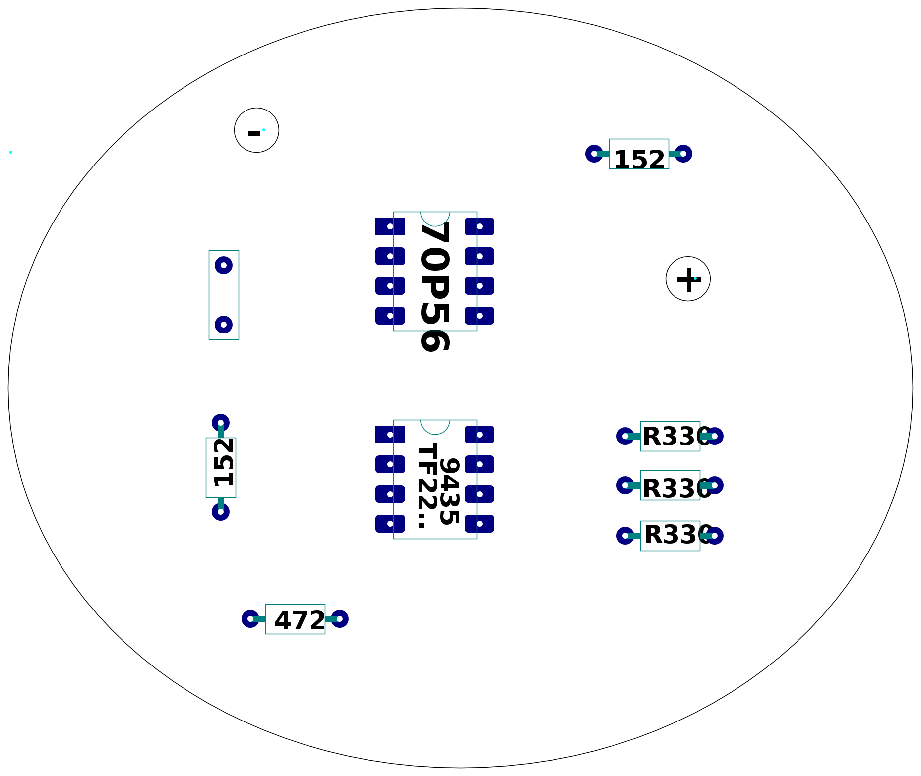

:oops: , sto cercando di fare qualcosi con il software ma non conoscendo simboli e integrati da scegliere mi sto adattando , qui dovete aiutarmi nel riconoscere i componelnti dalla foto che ho postato .
questo e' una bozza , dite che sto andando bene ?
se mi dite di continuare smonto e individuo le piste .
ok corretto :oops:
