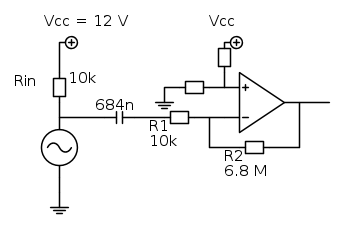

Cavolo, sto avendo difficoltà.
Allora, il circuito che ho montato ora è questo :
Con i valori quelli riportati.
Comunque : in uscita vedo un segnale di quasi 1V di picco. Il che non è abbastanza.
Ho pensato quindi di mettere un secondo stadio amplificatore , perché vogliamo avere un segnale più grosso no ?
Da mandare poi in pasto al comparatore.
Fin qui, giusto ?

:shock: Fin qui sbagliatissimo... l'uscita di 1 V la hai calcolata o la vedi dal simulatore ? Vorresti far guadagnare 680000 volte in tensione un povero operazionale ? Meno male che hai messo una resistenza di ingresso tale da attenuare il segnale... mi sa tanto che devi rivedere un pochino di teoria ;-) O_/

Messaggioda Foto Utentepierinter » 22 apr 2013, 1:09
sono dei valori sperimentali..
Ma perché dici 680000 volte ???
Scusa : R2/R1 = 6.2 M / 10K = 680 . Alto si , ma non è 680mila.
Se sbaglio io, dimmi pure! perché allora si , mi mancherebbe qualcosa :shock:
Comunque non sto usando il simulatore. Sto montando tutto su breadboard e verificando con l'oscilloscopio.
Ed i calcoli bene o male tornano.
Se ho un guadagno di circa 680, e in ingresso ho la capsula che genera segnali da più o meno 2mV, in uscita dovrei ritrovarmi segnali da 1,36V .. io vedo più o meno 1Volt, quindi non siamo lontanissimi da quello che dicono i calcoli.
Dove sbaglio ?

Messaggioda Foto Utenteclaudiocedrone » 22 apr 2013, 1:18
:-) Scusa, hai ragione sono 680 volte... ma sono comunque troppe per un solo stadio, non saturerebbe ma autooscillerebbe o come minimo ti rimpinzerebbe di rumore il segnale; gli opamp reali si comportano ben diversamente da quelli ideali. O_/

Messaggioda Foto Utenteclaudiocedrone » 22 apr 2013, 1:42
Per il primo stadio, il preamplificatore del microfono, ti converrebbe usare una configurazione non invertente con guadagno di 300-350 volte e resistenza di ingresso di un centinaio di chiloohm e un condensatore di disaccoppiamento da 220 nF, usando un LM 324 e una alimentazione duale +/- 12 V; con i rimanenti tre opamp ci fai i tre filtri (filtro universale) passa alto, passabasso e sommatore (il... passabanda per i medi); con le tre uscite dei filtri piloti quello che ti pare per metterci led o lampade (BJT, mosfet etc.). :-) O_/
