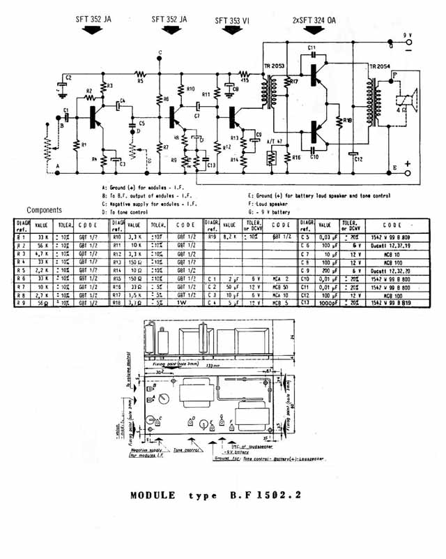

Mi piacerebbe sapere, riguardo l'apparecchietto misterioso della foto, se oltre ad una connessione per l'alimentazione (che se non è un brevetto di Tesla dovrebbe avere
) sia presente anche un qualche tipo di ingresso segnale e di che tipo questa sia, che so, due morsetti, una presa jack o altro - se posti una foto anche della parte posteriore .......... a proposito, oltre alla scritta sul frontalino, ci sono altre scritte o sigle ?

Kagliostro ha scritto: Mi piacerebbe sapere, riguardo l'apparecchietto misterioso della foto, se oltre ad una connessione per l'alimentazione (che se non è un brevetto di Tesla dovrebbe avere) sia presente anche un qualche tipo di ingresso segnale e di che tipo questa sia, che so, due morsetti, una presa jack o altro - se posti una foto anche della parte posteriore .......... a proposito, oltre alla scritta sul frontalino, ci sono altre scritte o sigle ?
Mi associo anch'io alla richiesta.
Comunque il circuito ha tutta l'aria di essere un vecchio (e qui non c'è da sbagliarsi) amplificatore audio con push-pull a trasformatori e transistors al Germanio. I finali (quelli con i dissipatori) saranno con buona probabilità i complementari AC128/AC132 o simili. Il potenziometro di destra (come si legge) è il volume e quello di sinistra potrebbe essere un controllo di tono, ma non mi torna tanto con le connessioni.
E' da capire cosa servano quelle che sembrano lampadine (usate come resistenze variabili?), il resistore verde di potenza con presa intermedia e la presa a destra (cuffia?)

Aggiungo che quell'amplificatore assomiglia parecchio a questo, anche come lay-out.
Le caratteristiche dichiarate allora erano: alimentazione 9VDC, potenza 1,5W (distorsione 10%), potenziometro volume 5kohm, potenziometro tono 25kohm, risposta in frequenza 80-15000Hz (-3db), impedenza di ingresso 3,5kohm, impedenza di uscita 4ohm.

FedericoSibona ha scritto:Mi associo anch'io alla richiesta... ...E' da capire cosa servano quelle che sembrano lampadine (usate come resistenze variabili?), il resistore verde di potenza con presa intermedia e la presa a destra (cuffia?)

claudiocedrone ha scritto: Se intendi quei cosi verso il frontale a me sembrano piuttosto induttori schermati
Credo che tu abbia ragione, mi sembrava di vedere dei bulbi di vetro all'estremità di quelli che sembravano degli attacchi a vite, ma poi ho ingrandito l'immagine
