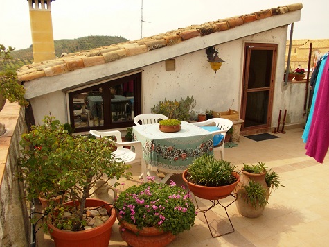

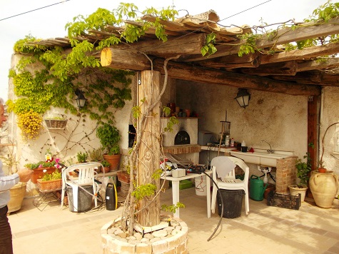

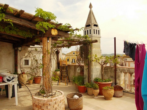

infatti per il terrazzo, dove ho una cinquantina di piante, mi sono rifatto tutto l'impianto di irrigazione a nuovo, ci ho messo 2 settimane. ma ho il rubinetto dell'acqua a disposizione
mentre dove ho queste altre piante non c'è acqua, ecco perché lo sto modificando il timer.
la foto arriverà di sicuro, nel frattempo ho solo qualche foto del terrazzo di adesso, che non è ancora in piena vegetazione, dove si vede lo stesso timer e tubicini che sto utilizzando.
