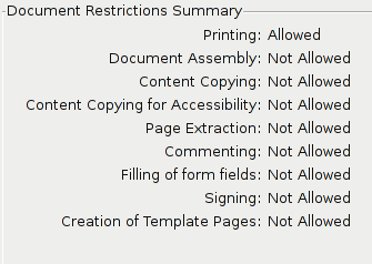

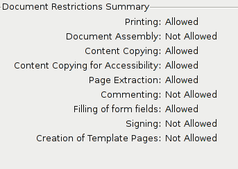

Il file "prova.pdf" che si trova nella directory "test" che hai allegato è copiabile. Ed ha queste proprietà:
Eseguendo invece il file "index.php" (che prende prova.pdf e genera una versione protetta solo stampabile) si ottiene un file prova_2.pdf che ha le caratteristiche che chiedi.
con queste proprietà:
Le proprietà si decidono passando al metodo SetProtection() un array come parametro, contenente le opzioni da permettere.

Messaggioda Foto Utenteangus » 27 apr 2013, 10:54
Daniele78 ha scritto:Come hai fatto a vedere le proprietà dei file pdf.
Quelle che ho incollato sopra si vedono da Acrobat Reader, File->Properties
Ma ci sono altri modi, ad esempio da console uso spesso pdfinfo, che restituisce questo risultato per i due file:
Codice: Seleziona tutto
$ pdfinfo prova.pdf
Creator:        Writer
Producer:       LibreOffice 3.5
CreationDate:   Fri Apr 26 09:30:25 2013
Tagged:         no
Pages:          1
Encrypted:      no
Page size:      595 x 842 pts (A4)
File size:      15566 bytes
Optimized:      no
PDF version:    1.4
$ pdfinfo prova_2.pdf
Producer:       FPDF 1.6
CreationDate:   Fri Apr 26 18:08:50 2013
Tagged:         no
Pages:          1
Encrypted:      yes (print:yes copy:no change:no addNotes:no)
Page size:      595.28 x 841.89 pts (A4)
File size:      15790 bytes
Optimized:      no
PDF version:    1.4
Dove vedi chiaramente le differenze.
Considera che alcuni client potrebbero ignorare alcune protezioni.
Per dire, il pdf generato sopra è "protetto" dalla copia aprendolo con Acrobat Reader, ma riesco a copiarlo tranquillamente aprendolo con evince...
