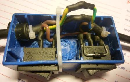

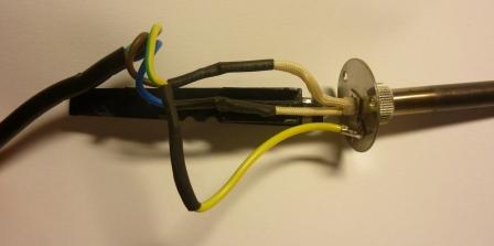

Messaggioda Foto UtenteReload371 » 26 apr 2013, 15:37
Ho realizzato il tutto in blocchetto delle lego :D .... ma non va!!
Di tutte le cose che costruisco, almeno qualcuna dovrebbe funzionare :mrgreen:
Posto le foto:
L'alimentazione entra da sinistra, il primo interruttore serve per accendere/spegnere il saldatore, il secondo per selezionare 30/15w. Quando seleziono i 15w è come se il saldatore fosse spento, resta freddo.

Messaggioda Foto Utentemarco438 » 26 apr 2013, 16:11
Almeno io, non riesco a vedere quale collegamenti tu abbia fatto; fai uno schema usando FidoCadJ.

Messaggioda Foto UtenteMavKtr » 26 apr 2013, 16:41
Da quanto ho capito io, Foto UtenteReload371 aveva in mente uno schema come questo:
Ma effettivamente dalla foto non si capisce molto... :-k

Messaggioda Foto Utentemarco438 » 26 apr 2013, 16:43
Lo schema lo conosco :D . e' quel guazzabuglio di fili che mi mette in difficolta' nel comprendere cosa abbia collegato ed a che.

Messaggioda Foto UtentePiercarlo » 26 apr 2013, 17:09
Il trucchetto l'ho applicato diverse volte e ha funzionato quasi sempre. Bisogna però assicurarsi che nel saldatore non vi sia già un altro diodo. Tanti saldatori "istantanei" in realtà non sono altro che saldatori a resistenza più bassa degli altri che in regime normale vengono alimentati tramite un diodo (per limitarne la potenza) che però, durante l'avvio a freddo, può essere bypassato proprio per accelerarne il riscaldamento.
Questa è una possibilità. L'altra, molto più terra terra, è che il diodo sia interrotto, o in corto o che gli interruttori siano difettosi, o i collegamenti siano sbagliati - barrare la casella che interessa! ;-)
