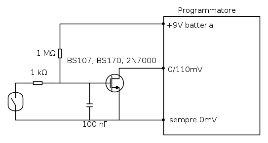

mmm.... ma il programmatore funzionava mentre facevi le misure? Nel senso che reagiva correttamente aprendo e chiudendo il rubinetto in base allo stato del galleggiante (ovvero del corto fatto con il tester in mA)?
E se sì con che latenza, cioè con che ritardo (se apprezzabile), tra sensore e rubinetto?
C'è la possibilità che, per risparmiare batteria, il controller sia in sleep per la maggior parte del tempo senza neanche alimentare i contatti del reed e che lo ecciti e legga con un dutycycle molto basso (così per dire 1ms una volta al secondo).
In questo caso leggendo il tester valori medi... non si legge praticamente niente :(
Però un'altra misura la potresti fare.... senza batteria installata, in ohm tra il negativo della batteria e i due ingressi per il reed

Allora ho messo tutto al banco e riprovato, cercherò di allegare anche le foto che ho fatto, ad ogni modo, su uno dei due pin, con il reed aperto misura 112mV e quando lo chiudo va a 0mV, sull' altro mantenendo sempre un puntale sullo 0 della batteria, misura 0mV sia che è aperto sia che è chiuso, la corrente assorbita è sotto il millivolt penso quindi il mio tester non la rileva.

Immagine qua ho misurato la corrente con il reed aperto

[17] Re: Invertire un N.A di un ampolla reed di un sensore pioggi
Messaggioda Foto Utentecarloc » 27 apr 2013, 10:03
berto10 ha scritto:No no semplicemente se al momento in cui dovrebbe scattare la valvola, il contatto è chiuso, non la fa scattare.....
Allora la domanda diventa, ma quando misuravi con il tester ai contati del reed, il programmatore era nello stato in cui doveva scattare la valvola o era "dormiente" per via degli orari ?
Comunque la soluzione semplice molto probabilmente è questa...
Hai un piccolissimo (9 uA) consumo aggiuntivo dalla batteria dovuto alla resistenza che polarizza il reed per "leggerlo".
Il condensatore filtra via un po' di rumenta (che strano il correttore automatico mi marca in rosso "rumenta" :? :? poi cerco il dizionario genovese :mrgreen:) comunque intendo disturbi vari che vista l'alta impedenza del nodo di ingresso farebbero dei bei danni.
La resistenza serie al reed poi limita la corrente di picco alla chiusura ed assicura una vita "eterna" ai contatti proteggendoli dall'energia in C, beh questo direi che è proprio una pignoleria, ma per quello che costa la metterei.
Infine il MOS (praticamente qualsiasi "piccolino" va bene) inverte lo stato letto dal programmatore.

Messaggioda Foto Utenteberto10 » 26 mag 2013, 22:34
SCUSATE IL ritardo ma ho avuto difficoltà nel reperire il BS107, quindi l ho ordinato su internet ed è arrivato 3 giorni fa, non che in questo periodo piovoso mi servisse l irrigazione automatica :D .....
Ad ogni modo Volevo ringraziare tutti per essere intervenuti, in particolare CARLOC che con il suo schemino a dir poco perfetto, ha centrato in pieno la soluzione così ora il mio sensore funziona anche con il programmatore che lavora in modo inverso...!
