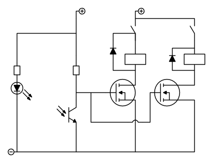

wow ci sono riuscito!! ecco ,riprendendo lo schema che isidoro mi ha consigliato, e che sulla breadboard funziona bene, ho pensato a questo ampliamento, che sarebbe in pratica quello di cui ho bisogno.
gli interruttori sarebbero in realtà due relè interruttori ma di fatto non cambia nulla.
cambia invece l'assorbimento dei miei elettromagneti che come ho detto ,risultano dalla scheda tecnica pari a o,2A cadauno cioè ogni elettromagnete succhia 200ma. Ora la domanda è questa : il bs170 è sufficiente per sopportare con tranquillità questo assorbimento, ? è corretto lo schema che penso di utilizzare per pilotare i due elettromagneti? Grazie a isidoro e a tutti coloro che mi danno una mano.

Guardando bene lo schema proposto da Candy ,potrebbe andare bene, inserendo un interruttore sull alimentazione del primo elettromagnete , ma immagino che per pilotare due elettromagneti da 200ma sia necessario un mosfet bello grosso.

buonasera, volevo aggiungere una domanda:
Ho visto in alcuni impianti già montati l’utilizzo di un varistore collegato in parallelo ad ogni elettromagnete che mi hanno detto funziona come “antiscintilla” ,mi domandavo se è sensato montarlo( visto che se non ho capito male ha lastessa funzione del diodo), e qualora avesse senso, quali sono i parametri per propozionarn il valore?

Il varistore è alternativo al diodo, ma mentre il diodo è genericamente più rapido e grazie alla polarizzazione interviene nel momento opportuno, il varistore è costretto ad essere più lento perché non polarizzato.
Genericamente per circuito con piccoli relè ed elettromagneti, il diodo è sufficiente. La resistenza dell'avvolgimento limita la corrente e dissipa l'energia.

Buongiorno a tutti, torno a tediarvi con il mio schema. Ho provato sulla breadbord lo schema presente nella risposta n.22 che riprende quello consigliato da ISIDORO della risposta n.3.Funziona tutto bene tranne la resistenza collegata in serie al led che va bene per arrostire le castagne, probabilmente è opportuno creare un'alimentazione separata per questi leds?

Le resistenze da 220ohm che hai messo da quanti watt sono? Sono fisicamente piu` grandi di quelle sul collettore del fototransistor? Qual e` la tensione ai capi della resistenza da 220ohm?
Misura la tensione su ciascuno dei led (12 misure), e riporta qui il valore massimo, quello minimo e quello medio di quella tensione.
Che cosa stai costruendo che ha una ottava e due registri?
