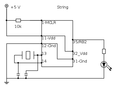

Ciao a tutti, ho programmato il mio primo PIC finalmente, e quindi arrivano anche i primi problemi :D
il programma è semplice, fa lampeggiare un led a frequenza 2 Hz; ho impostato tutte le porte come Input (non le uso), e la RB2 come out;adesso:
1)il led lampeggia, tutto ok a parte la frequenza che mi sembra decisamente sbagliata (ho usato un quarzo a 20Mhz -> _XTAL_FREQ 20000000) e la funzione delay;
2)testando con un multimetro le varie porte RB, ne trovo qualcuna a valore alto (non dovrebbero essere a 0?), e addirittura in una (RB5), quando testavo, il led in RB2 rimaneva acceso fisso!
Per essere il primo programma, credo funzioni, anche se male; qualcuno ha idea del perché questi "effetti collaterali"? :D

Dunque, uso mplab X, con compilatore xc8, programmatore pickit 3.
questo è il circuito (è proprio il minimo indispensabile ancora)
Questo invece è il codice:

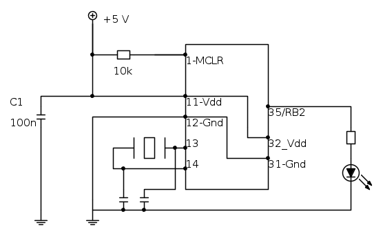

Nella configurazione delle porte del PIC16F887 stai molto attento alle porte che possono essere condivise anche da ingressi analogici e da comparatori! Misurare col multimetro per verificare la tensione a 0 oppure a 5V è in funzione di come hai/non hai configurato alcuni registri.
Secondo, stai attento: dovresti prevedere anche un condensatore sull'alimentazione:
Infine:
