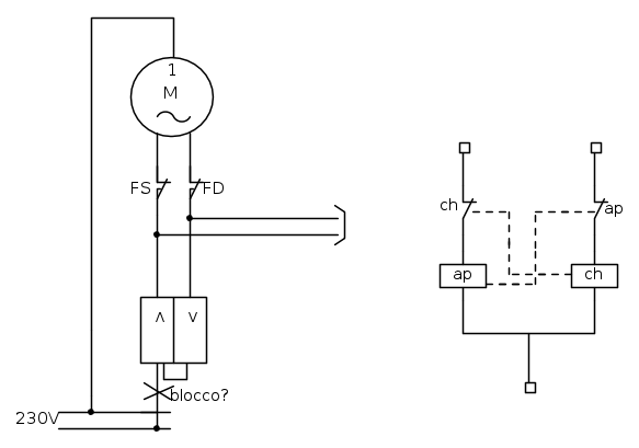

Veniamo al dunque: come da titolo, ho bisogno di un consiglio sul collegamento di un relè sulle tapparelle elettriche, vi spiego come è formato il mio impianto:
- 8 tapparelle elettriche, comandate da pulsanti su/giu interbloccati
- da ogni tapparella ho portato 2 cavi fino alla zona dove metterò una scheda relè per comandare apertura/chiusura centralizzata e comandata dal sistema di allarme, apertura di una o più tapparelle con un timer ad un'ora che voglio io (tipo sveglia :lol:); con questa relay board posso riuscire a far partire le 8 tapparelle in modo frazionato tale da non dare lo spunto tutte insieme e rischiare che scatti il differenziale
Bene, quello che vorrei è mettere un relè per salita e uno per discesa prima del motore, in modo da poter bloccare la salita o discesa nel momento in cui per esempio la tapparelle scende centralizzata e spingo la salita.
Ho pensato a 2 relè a doppio scambio, ma come li collego?
Avevo pensato ad una cosa del genere
Schema cancellato; per gli schemi si usa FidoCadJ. Leggiti le regole del forum.
ovvero che quando spigo il pulsante salita apre il contatto discesa e toglie la fase e viceversa...
Che dite va bene?

[5] Re: Relè tapparella elettrica
Messaggioda Foto UtenteStefanoSunda » 30 apr 2013, 17:23
Intendevi interbloccare i due relè come disegno? Quando sei in automatico, hai pensato che qualcuno possa operare sul posto in manuale? In tal caso bisognerebbe mettere un blocco sul filo comune come disegno tapp. X

[6] Re: Relè tapparella elettrica
Messaggioda Foto UtenteCandy » 30 apr 2013, 21:31
Una domanda da ignorante. Se hai già una scheda relè che comanda i motori, perché non controlli la logica dei relè? Tanto, quando rilascirai i pulsanti locali, torneranno a prevalere i comandi remoti della centralina.
