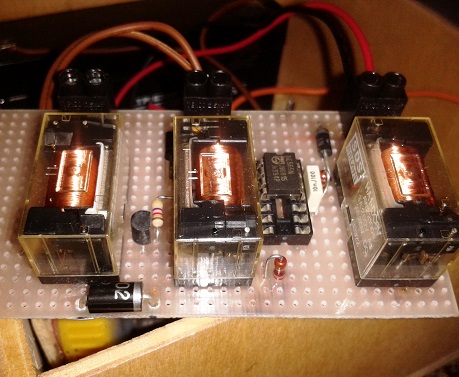

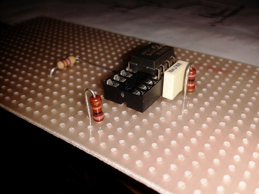

Messaggioda Foto Utenteezio3010 » 27 apr 2013, 11:09
a vedere lo schema sembrava molto piu semplice riportarlo su millefori; invece lo studio del layout mi ha fatto stare fino alle 3 di notte ieri, anche perché voglio provare a non fare nessuno sovrapposizione o ponticelli nelle piste. queste sono le prime foto

[36] Re: timer programmatore per irrigazione
Messaggioda Foto Utenteezio3010 » 27 apr 2013, 13:38
mi sono fatto ingannare dal fatto che ho realizzato 2 schemi diversi, per semplificarvi la lettura e la comprensione del funzionamento, ma nella realtà tutti i relè vanno sulla stessa millefori, e i relè che ho presi sono molto strani, hanno i pin messi a casaccio, quindi la cosa si è complicata un po'. ho deciso comunque di fare un lavoro esteticamente ordinato, senza consumare 2 metri quadri di millefori, e senza sovrapposizioni. il risultato è quello in foto, è fatta col cellulare, poi farò foto migliori, anche dal lato saldature.
ho fatto una prova e come tutte le mie cose, al primo colpo non funziona. l'impulso proveniente dal programmatore è veramente brevissimo, e sembrava insufficiente per la commutazione dei relè. ho provato "manualmente" a collegare lo start e lo stop, ma ancora niente. allora forse il problema era il flip flop. senza stare ad impazzire, ho preso il tester, e ho misurato la tensione sul pin 3 del 555. in effetti il circuito funziona, e risponde ai comandi del programmatore, quindi la commutazione è sufficiente anche se ad occhio nudo non riesco a percepirla. ho montato un led provvisiorio sul pin 3 e si accende e spegne regolarmente seguendo le istruzioni del programmatore.
questo, correggetemi se sbaglio, vuol dire che l'errore sta a valle, ovvero il terzo relè, quello collegato sul pin 3, oppure il relativo transistor. perché fino al pin 3 il circuito funziona, poi no. adesso è ora di pranzo e poi farò verifiche col tester anche sul trasistor

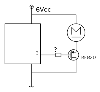

Messaggioda Foto Utenteezio3010 » 27 apr 2013, 21:40
Ai capi della bobina del relè rilevo 6,5Vquindi è il relè che è rotto, trano pk è nuovo. Ho provato a collegarlo direttamente alla batteria ma non da segni di vita. Visto che non mi va di andare fuori paese apposta per comprare un relè, posso usare al suo posto un transistor? Ho per le mani un IRF820. Lo posso usare al posto del bc547, però non so se va bene la resistenza da 4,7k

Messaggioda Foto Utentebrabus » 30 apr 2013, 8:56
Ciao Ezio,
La resistenza va bene da 100 ohm, il suo valore è poco critico per la tua applicazione.
L'unico errore nello schema sta nella posizione del Source del mosfet: deve stare a massa! :ok:
Per il resto dovrebbe essere tutto OK.
Alberto.

Messaggioda Foto Utenteezio3010 » 30 apr 2013, 10:43
perfetto, la resistenza da 100 ohm è quella che usavo di solito per questo ransistor. per quanto riguarda il source credevo che la freccia dovesse essere diretta sempre a massa. quindi source e drain vanno collegati "al contrario" rispetto agli NPN?
