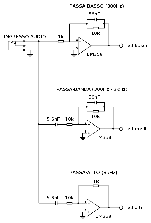

Ciao a tutti! O_/
Ho trovato vari schemi e vari discussioni riguardanti l'argomento, ma vorrei realizzare un circuito per comandare un po' di led in stile luci psichedeliche, prelevando il segnale da una qualunque uscita audio jack (PC, mp3, ecc.) e dividere i colori dei led in base alla frequenza (bassi, medi, alti) quindi pensavo di utilizzare dei filtri attivi, ma premetto che sono alle prime armi a riguardo.
Per ora ho steso un'abbozzo di schema, ditemi se c'è qualcosa da sistemare :D
Qui i calcoli delle frequenze di taglio:
passa basso: ftH = 1/(2*π* 10*10^3Ω * 56*10^-9F) = 284Hz
passa alto: ftL = 1/(2*π* 10*10^3Ω * 5.6*10^-9F) = 2840Hz

Controlla i guadagni in banda passante, le alimentazioni che non hai indicato...
Mi pareva che ci fossero degli schemi qui sul forum con filtri del secondo ordine.

Forse il tuo schema è solo di principio, forse hai già in mente di migliorare lo stadio di uscita, non lo so. I 358 hanno un basso offset a livello logico 0, (circa 20 mV), ma con la loro corrente non accendono più che un LED e debolmente. Prevederei di mettere almeno un transistor interruttore per ogni terminale di uscita.

Lo schema è solo un abbozzo, ovviamente per le uscite userò dei transistor.

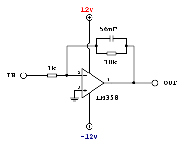

Dunque con lo schema che utilizzo dovrei avere una tensione duale:
è possibile alimentare il circuito usando una tensione singola? Se si come configuro il tutto?

Assolutamente no! l'unica cosa che puoi fare è un "rail splitter", si tratta di creare un partitore di tensione. In questo modo avrai un generatore unico che però si divide in 2 tensioni(uguali in modulo ma con segno opposto), ad esempio, alimentando il circuito con una batteria da 15 V, si ottiene in uscita una tensione duale di ±7.5 V.
Per quanto riguarda i filtri, io per non sbagliare aggiungerei anche una resistenza di carico da 10K ohm, in modo tale da limitare dissipazioni di potenza e rispettare le specifiche sulla corrente di uscita massima (sarà sull'ordine dei mV), il che significa prevenire eventuali cortocircuiti tali da danneggiare gli operazionali.

Per fare accendere simili LED, usando il 358 che è appositamente fatto per alimentazione singola, puoi fare il tuo circuito anche con singola alimentazione riferita a massa. L'ingresso jack dovrà essere anticipato da un condensatore ed un diodo di taglio... Confido che altri più esperti ti possano fare uno schema, che io ora non ho tempo di fare.
