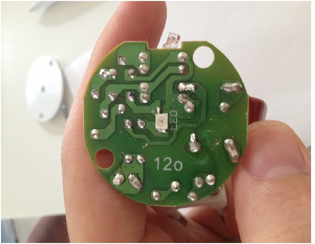

Alimentazione led sia 230v che a battetia
Scusate , ma secondo me ho sbagliato qualcosa nel caricare l'immagine!! come si mette a posto?

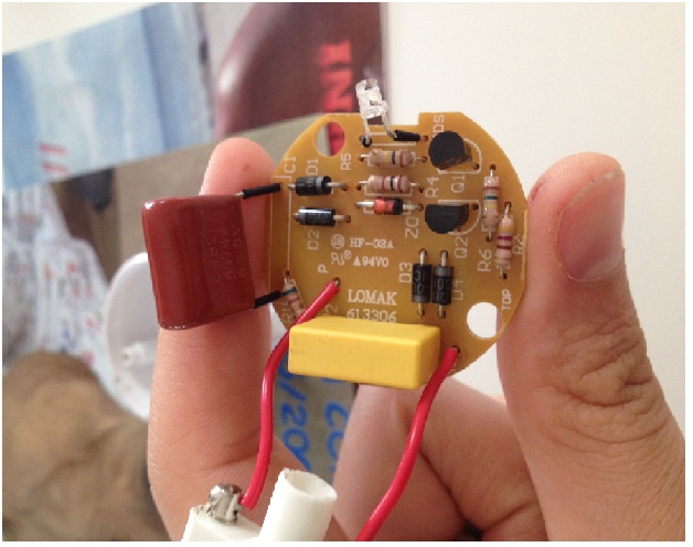

La bassa tensione della batteria vincola il led ad essere giallo, niente blu o bianco, a meno di non cambiare il circuito.
Il fatto di usare la stessa alimentazione per il led e per la batteria limita la corrente di led a 10mA o poco meno, altrimenti quando il led e` spento e si ricarica la batteria, questa viene sovraccaricata troppo.
I transistori sono dei qualunque NPN e PNP piccolini, tipo BC337, BC327. La resistenza da 100kohm va adattata a seconda della fotoresistenza che trovi.
Il condensatore deve essere da 400V almeno, meglio se da 630V. I diodi i soliti da 1000V piccoli. Se sei fuori citta`, con le linee dell'energia elettrica su pali e ci sono temporali, meglio mettere una protezione in piu`.
Che cos'e` quel componente grosso giallo che si vede in foto?
Non e` che sia molto soddisfatto del circuito, chissa` se qualcuno lo migliora?

puo essere un condensatore?? c'e scritto 250v 0,1uF, lo riapro e ti dico tutto quello che c'e scritto
battiesguscia
5 4 - Frequentatore
- Messaggi: 103
- Iscritto il: 14 ott 2011, 9:45
Si` e` un condensatore X per i disturbi e i transitori. Basta questo, grazie!

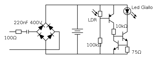

Grazie per lo schema!!
Riesci a spiegarmi come hai calcolato le varie resistenze?
Con che tensione viene alimentata il diodo? 3,6v?, come gestisci la gestione della ricarica della batteria?
dopo il ponte di diodi che tensione ci sarebbe se la batteria non ci fosse?
Vorrei saper cambiare i componenti io, cambiando magari il colore del led e la tensione della batteria!1

Le batterie che hai trovato tengono indefinitamente 7mA di corrente di carica e per un anno 14mA. La corrente del led, quando il led e` spento, la uso per caricare la batteria e quindi il led posso accenderlo al massimo con 10mA o meno, cosi` non stresso troppo la batteria.
Questa corrente determina il valore della resistenza da 75ohm, che fa parte del limitatore di corrente. Il condensatore da 220nF con una tensione da 230V 50Hz da` una corrente media di circa 14mA: probabilmente lo si puo` anche mettere da 180nF.
La resistenza da 10 kohm e` dimensionata considerando che ai suoi capi cadono circa 1.5V quando la batteria e` scarica, e in queste condizioni fa passare circa 0.15mA. Nel led servono 10mA circa e questo vuol dire che il transistore sotto al led deve avere un guadagno di corrente di circa 60 volte, guadagno che qualunque npn fornisce. Al posto di 10kohm si puo` anche abbassare un po'.
Infine la resistenza da 100kohm fa passare una corrente di circa 25uA, che qualunque sia il beta del pnp lo accende completamente. Pero` c'e` anche la fotoresistenza, che quando e` illuminata toglie corrente alla base del pnp. Per essere sicuri si spegnere il pnp, la fotoresistenza illuminata deve scendere almeno a 10kohm.
Il led e` alimentato in corrente, non in tensione: la tensione disponibile e` di circa 3V (batteria scarica) e la caduta sui due transistori npn va dalle parti di un volt scarso: per questo dicevo che non c'e` verso di accendere un led bianco o blu.
Se togli la batteria la tensione sale finche' si rompe qualcosa.
Per cambiare il colore del led e andare sul bianco o sul blu bisogna aumentare la tensione di alimentazione, sia cambiando la batteria, sia usando un duplicatore o un convertitore switching. FORSE se si usa un led da 3V e non si scarica troppo la batteria, si riesce con un transistore e un operazionale a tenerlo acceso.

grazie per la spiegazione!!
ma la batteria non riesce a forniore 70 mA??

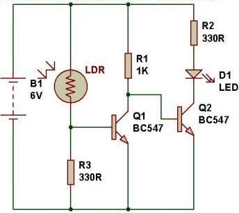

con questo circuito non si risparmierrebbe un transistor?
naturalmente c'e da modificare qualcosa per montare una batteria da 3,6v, poi alimentare tutto il circuito a 230v facendo un alimetatore a caduta capacitativa con zener a 3,6v
