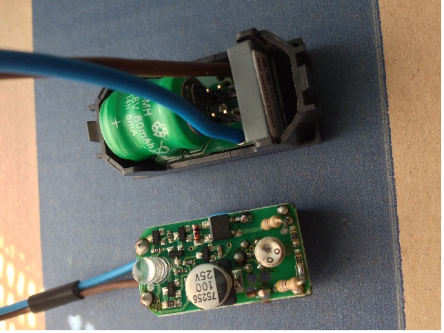

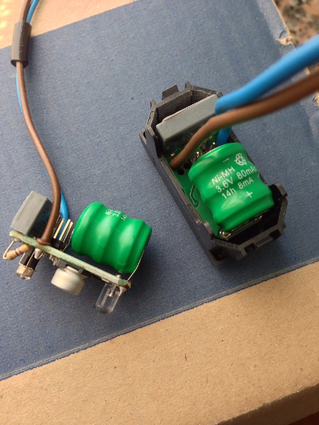

[55] Re: Alimentazione led sia 230v che a battetia
Messaggioda Foto Utentebattiesguscia » 4 mag 2013, 21:56
Buona serata a tutti, mi hanno appena inviato via foto il circuito che e sotto hai falsi poli, me li vende per 20 euro compresa la spedizione!!Non sembra un lavoro fatto in casa!!
Secondo voi come?
Ne vale 20 euro, o possiamo fare un circuito piu semplice, e forse meno caro, anche se solo la pila, magari costa 6 euro, piu 1 euro di led, piu resitenze condensatori e transistor..ma non so..
La batteria e uguale alla nostra!!
Ma in queste foto si vedono i transistor, o ha un principio di funzionamento diverso da quello della nostra discussione??
comunque secondo me, e un buon lavoro..gli ho chiesto se li fa lui in casa..ma non penso
5 4
Messaggi: 103
Iscritto il: 14 ott 2011, 9:45
[56] Re: Alimentazione led sia 230v che a battetia
Messaggioda Foto Utenteclaudiocedrone » 5 mag 2013, 1:12
battiesguscia ha scritto: ...Ma in queste foto si vedono i transistor...?...
:-) Sono i componenti neri con tre terminali, quello con quattro è un optoisolatore, quelli con due sono resistori, con due ma marroncini sono condensatori... componentistica SMD; fossi in te li comprerei. O_/
