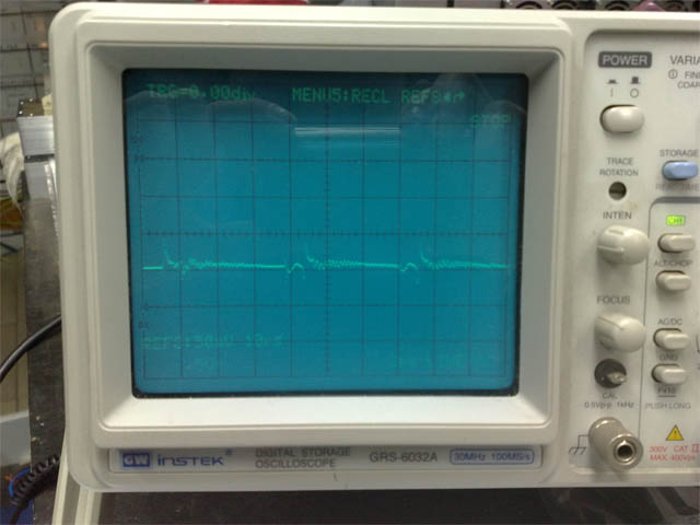

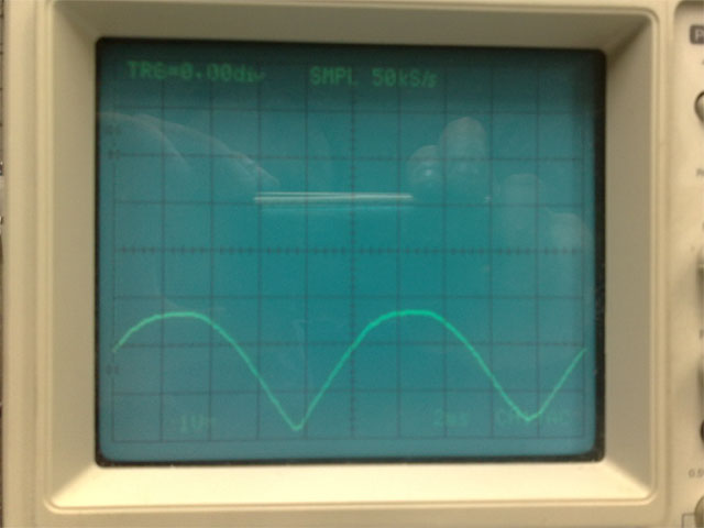

Messaggioda Foto Utentebelva87 » 5 mag 2013, 21:37
Attualmente sto resettando il current sense transformer con il 1N4148 e uno zener da 33V ma sto valutando di usarne uno con a tensione minore. La resistenza di chiusura del trasformatore è da 30 ohm e il rapporto di spire tra primario e secondario è 1:200, sto valutando di fare un test portando il rapporto a 1:300 e 1:400.
Queste sono le forme d'onda che ho rilevato per ora, la prima è la tensione di rete rettificata che va al pin VINAC e la seconda è ai capi della resistenza da 30 ohm che chiude il trasformatore di sense.
VINAC
CurrentSense

[16] Re: Prototipo PFC
Messaggioda Foto UtenteSparafucile » 6 mag 2013, 18:04
Grazie per le fotografie delle forme d'onda, Foto Utentebelva87!
Non posso vedere/capire bene la traccia del oscilloscopio sulla seconda fotografia, ma non ha importanza.
belva87 ha scritto:... e uno zener da 33V ma sto valutando di usarne uno con a tensione minore ... sto valutando di fare un test portando il rapporto a 1:300 e 1:400 ...
Non potrei stimare, se la riduzione della tensione del diodo Zenner e la modifica del rapporto di trasformazione siano adatti, perché non conosco la corrente del drain ed il nucleo del trasformatore di corrente.
