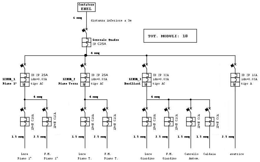

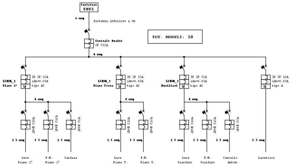

Buongiorno a tutti, vi chiedo il vostro parere per la realizzazione di un centralino in un appartamento di un mio caro amico che vuole spendere poco e avere le cose fatte bene.....
La situazione è questa, impianto elettrico completamente da rifare in tutta la casa, la casa è su due livelli di 40+40mq così composta:
piano terra : camera matrimoniale, cucina, giardino con illuminazione+prese e cancello elettrico;
piano primo : cameretta, salotto, bagno, disimpegno con lavatrice e caldaia.
Il mio amico vorrebbe avere un unico centralino al piano primo di fianco al contatore enel e però avere i due piani separati.
Io ho pensato ad un centralino da 24 moduli realizzato come da immagine allegata, quello che vi chiedo sono consigli ed eventuali modifiche.
grazie 1000

l'idea non è male anche se secondo me c'è poca selettività utilizzando questa configurazione dei differenziali,scherzi a parte,un esempio:una dispersione nella caldaia ti farà saltare luci e prese del 1 piano,non utilizzare interuttori di 6 ampere,costano quanto quelli da 10 se non di più,gli interuttori da 32 ampere sn veramente eccessivi,un 25 ampere generale è piu che sufficiente e di linee secondarie 16 e 10 pe le luci,vedo che non c'è un spd e negli ausiliari mancano linea citofono,autoclave,allarme...dimmi un po non sei proprio del mestiere..se è un amico come dici affidati ad una persona più esperta,fare un impianto sembra facile ma non lo è per niente credimi..ciao

Lancio una bozza, che puo anche essere espansa..
1- linea dal GEM Eenel - linea montante unica con cavo multipolare FG72x10mm2 entro tubo/guaina corrugato da incasso.
2-Quadro generale composto da 36 moduli su 4 linee:---
* La prima linea in alto per la protezione - sezionatore Generale con magnetotermico C40 - 6kA;
* La seconda linea sotto e quella successiva per i sezionamenti dei due appartamenti; poi spiego come.
* L'ultima linea in basso per la barra EQP (Equipotenziale-principale) , prevista dalla V4 - Cei 64.8 ove predisporre il conduttore di terra, il conduttore per gli EQPS e gli eventuali SPD, qui arriva il conduttore di terra dal dispersore.
* Le utenze generali dell'unità immobiliare come l'apricancello, luci scale, etc etc .citofonia, saranno protette con magnetotermici dedicati posti nella prima fila in alto in fondo a destra.
*Le unità immobiliari, saranno sezionate con magnetotermico C32 4.5kA opportunamente serigrafato e ben visibiel sulla sinistra in linea sotto il sezionatore generale, con magnetotermici-differenziali singoli per FM, Luci, forno, campanello, utenze privilegiate; con almeno due differenziali per unità abitativa espandibili per le utenze inserite.
Per le utenze elettrodomestici cucina, posti incassati nel banco cucina, consiglio quadro di zona dedicato, con sezionamento e protezione epr singolo utilizzatore/elettrodomestico.
PS. Eviterei il Relè Massimo Consumo epr le ragioni che avevo espoto in un altro post.
La Barra Equipoteziale Generale alloggerà anche il conduttore PE (conduttore di protezione giallo-verde) che servirà le utenze, io consiglio due PE separati uno per unità abitativa, al posto dell'unico PE da diramare con appostio morsetto a mantello...deu PE si possono sezionare anche singolarmente in caso di ricerca guasto o misure di terra. entro il quadro generale, una morsettiera apposita bipolare consentirà le diramazioni pe rle utenze del caso, i due appartamenti e le utenze generali.
I differenziali , meglio sceglierli del tipo immune ai disturbi, le utenze esterne come garage e luci sempre separate con differenziale apposito, sono quelle con maggiore irschio di intervento.
Credo sia tutto...piu moduli, + spesa + vantaggi....+ soldi...- soldi = meno servizi ....

ciao ragazzi,grazie delle risposte, per gianzap effettivamente non sono elettricista di professione, ma ho lavorato ormai 8 anni fa assieme ad un professionista, allora i centralini non si facevano in questo modo ed è per questo che faccio fatica a progettarlo, secondo te come potrei fare per aver miglior selettività?
che potenza contrattuale ha questo appartamento?
perché senza quella è inutile discutere della taglia dell'interruttore generale.
inoltre non riesco a vedere la quarta linea dello schema che hai postato...
ah, e la caldaia la metterei tra gli ausiliari, non col primo piano...

Ciao, non riesco a ridimensionare l'immagine...la quarta linea è un differenziale classe a da 16a a protezione della lavatrice,la potenza contrattuale è il classico 3 kW enel
