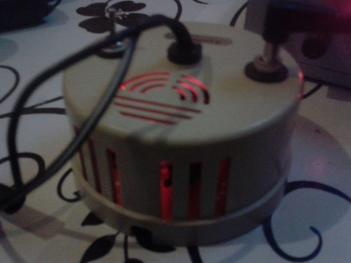

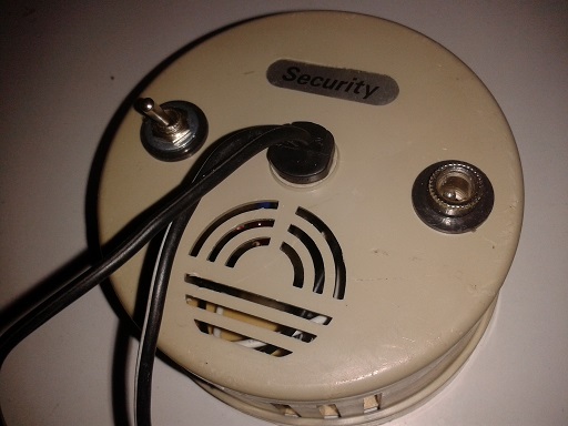

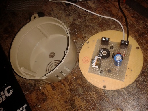

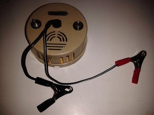

Messaggioda Foto Utenteezio3010 » 9 mag 2013, 2:49
ho preso una batteria da 6V 12Ah, l'ho pagata poco, quindi tutto bene. a breve monterò definitivamente l'impiantino di irrigazione e vi farò sapere come va.
nel frattempo mi sono dedicato alla costruzione del caricabatterie. poco tempo fa ne feci uno identico:
viewtopic.php?f=1&t=36226&start=40
diciamo che per essere il mio primo circuito fatto su questo forum non era malissimo, ma si poteva migliorare parecchio. allora mi sono studiato un layout in modo da diminuire parecchio le dimensioni del PCB e poi ho deciso di costruire un contenitore, per evitare di lasciare il circuito "sfuso".
ho utilizzato la carcassa di un vecchissimo allarme antincendio. è bastato comprare un interruttore a levetta e uno spinotto da pannello, e il risultato è un caricabatterie un po' vintage :-P

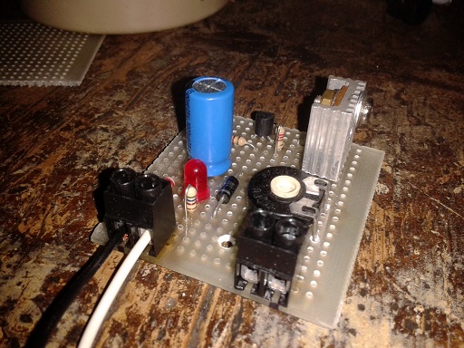

Messaggioda Foto Utenteezio3010 » 9 mag 2013, 2:51
il ledl'ho lasciato all'interno cosi si illumina da dentro

[66] Re: timer programmatore per irrigazione
Messaggioda Foto Utentemarco438 » 9 mag 2013, 13:56
Vedo che fai progressi =D> ; mi permetto solo un appunto.
Se evitassi quegli orrendi trimmer e quei connettori (altrettanto brutti), riusciresti a compattare meglio i circuiti ed a risparmiare spazio.
[67] Re: timer programmatore per irrigazione
Messaggioda Foto Utenteezio3010 » 9 mag 2013, 14:02
i trimmer quelli mi vendono, forse devo specificare io quali voglio. tu quali dici? quelli rettangolari, blu, con la vitarella?
i connettori li ho messi cosi posso fare tutte le varie prove in comodità, e non avere cavi di mezzo quando devo lavorare sul PCB. ad esempio il cavo con le pinze se lo saldavo poi non potevo più inserire in circuito nel contenitore, perché le pinze non passano dal foro del contenitore, cose del genere insomma...

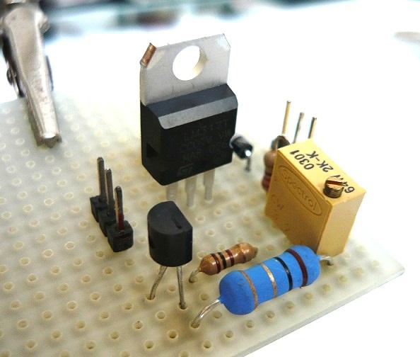

Messaggioda Foto Utentemarco438 » 9 mag 2013, 14:12
Gli stessi risultati puoi ottenerli con componenti meno "invasivi"; ad esempio, quella che segue e' la foto del tuo circuito che io feci a suo tempo per un articolo:
articolo 006 (1).jpg (32.54 KiB) Osservato 9209 volte
Qui ho usato un trimmer multigiri (non costano molto di piu') e dei connettori a pettine (ci sono anche le femmine); le misure della basetta sono (tagliata) 37x35 mm ma, in termini di spazio, si puo' risparmiare ancora qualcosa. :D
