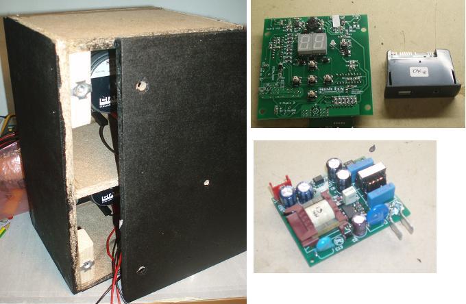

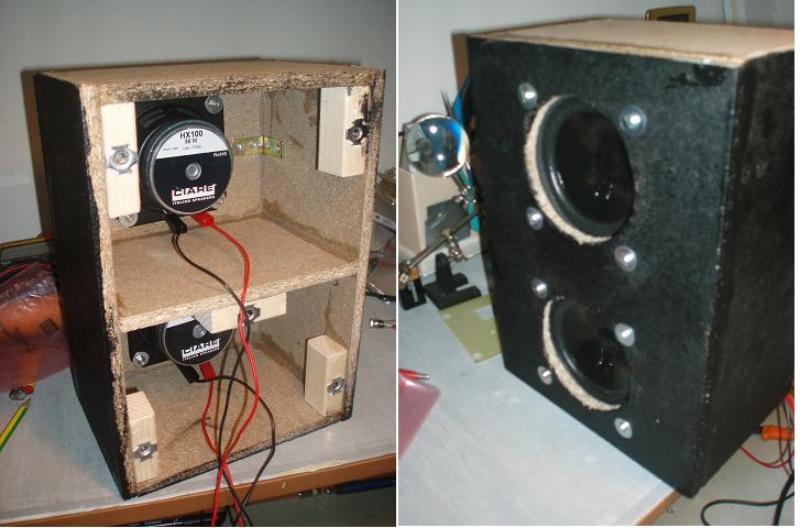

Sono stato assente un po' sul forum... ma intanto... ho realizzato la cassa :-).
Domani, se riesco, posto le foto (fin dove sono arrivato)
Ho usato un truciolato spessore 1 cm, ho messo la paratia interna, ho avvitato e incollato tutto con colla vinilica.
Gli altoparlanti li ho montati "all'interno".

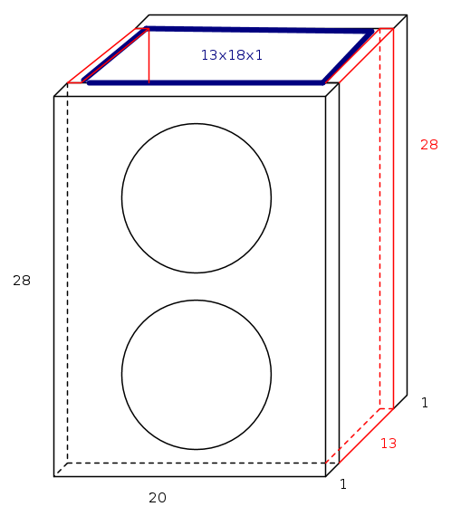

Queste le dimensioni della cassa che ho realizzato (non è segnata la paratia interna).
Progetto

Avevamo detto che le misure dovevano essere diverse e invece, se vedo bene, l'altezza (con la paratia) e la profondità di ogni vano verranno praticamente uguali, vabbè non è Hi-Fi :-)

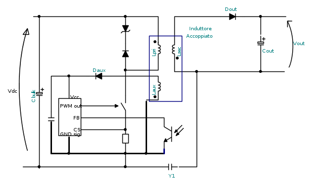

marco438 ha scritto:A me, questo alimentatore piacerebbe vederlo (naturalmente in schema).
Ciao Marco438, non "me la sento" di postare lo schema perché è un progetto di lavoro... ;-)
L'alimentatore è comunque un classico flyback, dimensionato per il range europeo come Vin.
Cin di bulk, 20uF (diviso in due da 10uF, 400V).
Fitro EMI.
La frequenza di switching (fissa) è 67kHz, duty variabile (non sto a fare nome del prodotto ma è uno degli standard... :-) )
Il magnetico è dimensionato su un EF20. Secondario avvolto con TEX-E.
Potrebbe sembrare un "po pochino" un EF20 per un 20-25W ma termicamente se non saliamo sopra Tamb 40°C e se la potenza erogata non è costante (come potrebbe essere un carico LED sempre accesi) ma temporanea (nel mio caso al max va per una oretta continua), le temperature misurate sono tutte accettabili.
Ovviamente ho il vantaggio delle minori dimensioni.
- Diodo di uscita, fast da 2A.
- Cond uscita 2x 470uF.
- Poi c'è Opto + 431 per feedback qualche protezione sulla rete.
- R sense per limitazione in potenza (settato a circa 30W per evitare intervento Snubber su primario con RC
- Protezione all'accensione - ho notato che all'accensione ho un picco di assorbimento dall'ampli classe D)
Nulla di più.
A blocchi è questo (non c'è lo snubber ma uno zener e manca retroazione):
Come promesso allego qualche foto (scusate la qualità ma ho fatto di fretta :-| ):
Innazitutto vedete che il pannello posteriore lo "avvito e svito" alla cassa con 5 viti, questo per poterla aprire facimente. Incollerò sulla cornice un gommino per far maggiore tenuta sulla chiusura.
I fili li farò passare tra sopra e sotto facedo dei piccoli spazi sulla paratia.
L'alimentazione (230Vac) verrà fornita da connettore a pannello in modo da non avere fili volanti collegati fissi.
I cavi verso USB e scheda controllo (alimentazione 28V e segnale audio) li farò passare tramite un foro sul pannello superiore, dove poi fuori metterò queste altre schede.
Nelle foto vedete anche l'alimentatore (che poi avrà il suo contenitore) e la schedina di controllo per Vmusic2.
Per quanto riguarda il montaggio dell'elettronica... "rischio" a lasciarla dentro :( . Non posso aumentare l'ingombro totale della cassa.
Considerando che che le potenze non sono poi cosi eccessive e che appunto il funzionamento non è continuo, provo cosi.
Se dovessi accorgermi di qualche cosa, vedrò che fare...

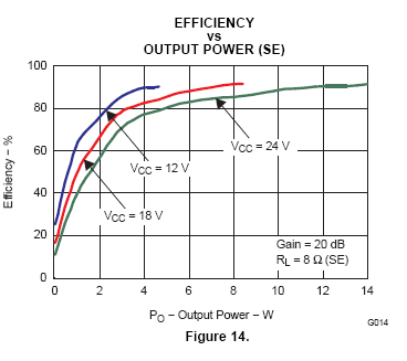

Resto dell'idea che un alimentatore da 1A (anche meno) per quell'amplificatore sia troppo poco.
E' inutile aumentare la tensione se poi non gli dai corrente, anzi aumentando la tensione aumenta anche la richiesta di corrente.
Comunque se ti accontenterai di tenere il volume basso.....
Foto UtenteFedericoSibona
5.022 3 5 8
Messaggi: 3951
[30] Re: Vas altoparlante e cassa acustica
Messaggioda Foto UtenteSte75 » 10 mag 2013, 11:16
FedericoSibona ha scritto:... anzi aumentando la tensione aumenta anche la richiesta di corrente.
Attenzione che il classe D lavora "in switching"... non in lineare.
Uno dei vantaggi dello switching (in questo caso l'amplificatore) è che "lavora a potenza costante" (cosi come un alimentatore switching).
Cioè avviene una "conversione di energia" salvo le perdite.
Quindi a parte le perdite che ne determinano il rendimento (e che potrebbero si essere funzione della potenza erogata, ma leggermente) possiamo scrivere:
Pin = Pout/\eta
Con
\eta =rendimento.
Poi
Pin = Vin*Iin
quindi
Iin = \frac{{Pin}}{{Vin}}
cioè aumentando la Vin la corrente scende
Da questa curva del data sheet dell'integrato
vedi che praticamente siamo intorno al 90% anche al variare della potenza erogata (considera la curva a 24 V). Le tre curve dimostrano che passando da 12V a 24 V di alimentazione il redimento è bene o male lo stesso quindi appunto, al variare della alimentazione potenza richiesta è sempre la stessa.
Esempio:
Voglio Pout= 10+10W = 20W
Pin sarà circa 23W (20/0.9)
Aggiungo un altro Watt assorbito dalla parte di controllo musica, 24W,
L'alimentatore è comunque da 25W.
Con Vin=28V ho una corrente richiesta di 0.72 A.
La cosa NON varrebbe se l'amplificatore fosse lineare...
