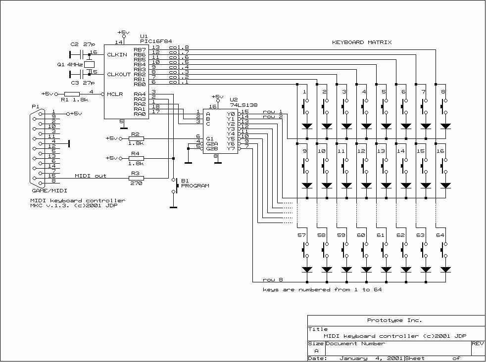

Salve, non riesco a capire una cosa in questo schema. I pulsanti sono collegati da una parte al PIC e dall'altra al demux. Per riconoscere quale pulsante sia stato schiacciato, i piedini vengono messi a 1 logico ciclicamente per poi vedere quale di questi 1 ritorna al PIC. Giusto? Se così fosse perché allora i pulsanti sono collegati alle uscite del demux?

kristian ha scritto:Salve, non riesco a capire una cosa in questo schema. I pulsanti sono collegati da una parte al PIC e dall'altra al demux. Per riconoscere quale pulsante sia stato schiacciato, i piedini vengono messi a 1 logico ciclicamente per poi vedere quale di questi 1 ritorna al PIC. Giusto? Se così fosse perché allora i pulsanti sono collegati alle uscite del demux?
Ma quale schema?

kristian ha scritto:...Se così fosse perché allora i pulsanti sono collegati alle uscite del demux?
La risposta sta nella domanda.
Ma sono curioso di sapere dove gli avresti collegati tu. A gli ingressi del demux, alle uscite del PIC o dove?
E magari sapere anche il motivo non mi dispiacerebbe.

Messaggioda Foto Utentekristian » 9 mag 2013, 23:01
Scusate mi ero dimenticato dello schema!

Non ti preoccupare, ho bene presente la cosa.
Risposte?

TardoFreak ha scritto:Risposte?
Scusami non ho capito la domanda. è uno schema che ho trovato su internet, vorrei sapere come fa quel demux a lavorare bene.

Messaggioda Foto UtenteTardoFreak » 9 mag 2013, 23:11
Lavora bene perché è collegato nel modo giusto.
Altro non si può dire.
In pratica serve solo per risparmiare pin dal PIC. Si potrebbe omettere se si utilizzassero più pin di uscita del micro.
Domanda: conosci il principio di funzionamento di una tastiera scannerizzata?

Messaggioda Foto Utentekristian » 9 mag 2013, 23:18
Ma il principio di funzionamento è quello detto sopra?
kristian ha scritto:Per riconoscere quale pulsante sia stato schiacciato, i piedini vengono messi a 1 logico ciclicamente per poi vedere quale di questi 1 ritorna al PIC.

Messaggioda Foto UtenteTardoFreak » 9 mag 2013, 23:20
Si.
Non a caso ti ho detto che la risposta sta nella domanda. ;-)

Messaggioda Foto Utentekristian » 9 mag 2013, 23:26
E quindi, nel momento in cui premo il pulsante i 5 volt del PIC si presentano al demux che però è un'uscita. Ecco cosa non riesco a capire.
