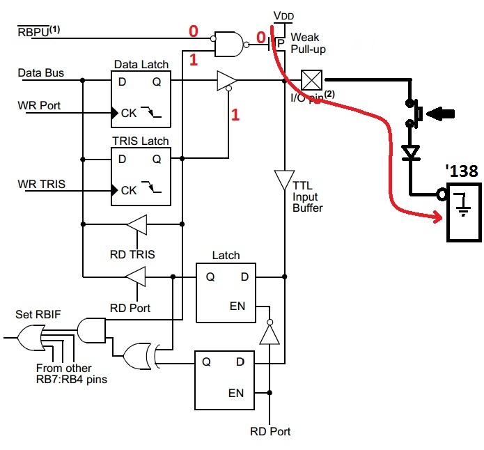

kristian ha scritto:Ma allora i piedini di output sono RA<0-4>, e quelli di imput RB<0-7> ?
RA0 RA1 RA2, per la precisione, sono gli out per il '138 (decoder 3-8)
Analogamente, usando un encoder 8-3 per gli ingressi dalle colonne, si risparmierebbero ulteriori pin sul microchip: con 6 pin leggeresti una tastiera di 64 tasti.
rusty
4.075 2 9 11 - Utente disattivato per decisione dell'amministrazione proprietaria del sito
- Messaggi: 1578
- Iscritto il: 25 gen 2009, 13:10
Allora se ad esempio il PIC mettesse a 1 soltanto A, leggendo il datasheet si ha che y1 va basso, mentre tutte le altre uscite sono a livello alto. Il diodo però blocca i 5V e per quanto riguarda y1, che è a livello basso?
Il fatto è che visto che le uscite del demux sono a livello basso e i diodi sarebbero comunque polarizzati inversamente, non riesco a capire che cosa arriva ai piedini del PIC.
E' (quasi) certo che il PIC usi i pull-up interni della porta B.
Immagina in pin della porta B collegati all' alimentazione tramite dei resistori.
TardoFreak
73,9k 8 12 13 - -EY Legend-
- Messaggi: 15754
E allora quando si schiaccia un pulsante non si rischia che la corrente entri dall uscita del demux, bruciandolo? Un'altra cosa, il diodo fa passare gli 0 volt o no, cioe quando premo uno dei pulsanti i pin della porta b del PIC vengono portati a massa?
Quando la riga è selezionata l'uscita del demux la porta a 0 logico, la porta del PIC è sempre a 1 logico (in pull-up con un resistore interno al PIC), se un tasto è pigiato questo fa passare corrente dalla porta del PIC a massa (a massa perché la riga è selezionata) e fa passare da livello 1 a livello 0 la corrispondente porta del PIC.
La corrente scorre dalla Vcc attraverso la resistenza interna di pull-up attraverso il tasto, il diodo, e va a massa (perché il collegamento a massa è fornito dal demux), portando il livello della porta del PIC da 1 a 0, quando il PIC vede livello 1 vuol dire "tasto aperto", quando vede livello 0 vuol dire "tasto chiuso".
Di seguito lo schema interno della porta B del PIC in questione.
Quando la porta è selezionata come INPUT (TRIS latch a 1) e il flag RBPU (PullUp) è a livello logico 0, il MOS di pullup è attivo, collegando la porta tramite la sua resistenza interna a Vcc.
Premendo il tasto esternamente la corrente scorre come nel disegno, portando la porta a leggere cosi' un livello basso, indice del fatto che il tasto è stato premuto; se il tasto rimane aperto non scorre alcuna corrente e la porta rimane a livello alto, indice del fatto che il tasto non è stato premuto.

kristian ha scritto:Un'altra cosa, il diodo fa passare gli 0 volt o no
Questa ti giuro non l'ho capita.
kristian ha scritto:cioe quando premo uno dei pulsanti i pin della porta b del PIC vengono portati a massa?
Esattamente, come spiegato qua sopra
ma solo se anche il demux attiva quella riga portandola a massa (livello basso diciamo).-
