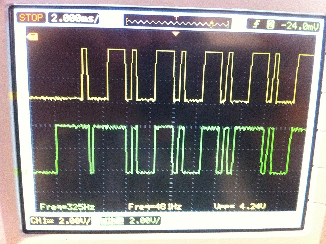

Messaggioda Foto Utentekristian » 13 mag 2013, 20:27
No non è un problema software, utilizzando un oscilloscopio e collegando sul canale a il sengnale che il PIC fornisce al trasmettitore e sul canale b il segnale che il ricevitore invia al PIC, si nota che a volte un impulso viene allungato o accorciato "a caso", perfino lo start bit. Su suggerimento del mio insegnante, invece di confrontare il messaggio ricevuto la prima volta, utilizzo il secondo messaggio, che sembrerebbe essere meno affetto da questi strani fenomeni dato che funziona abbastanza bene. Però volendo fare un'applicazione, dove tenendo il pulsante premuto per un certo tot di tempo veniva eseguito un'operazione, ho notato che i 3 byte, cui il messaggio è composto, non sono sempre gli stessi ma si ripetono con la stessa frequenza. Allego un'immagine dell'oscilloscopio che dimostra quanto detto: il segnale in alto rappresenta il codice inviato dal PIC al tx, quello in basso il codice che il rx trasmette ad un alto PIC.

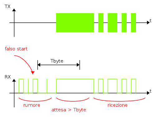

[6] Re: Problema ricevitore 315 MHz
Messaggioda Foto Utentecarloc » 13 mag 2013, 20:54
Probabilmente succede che il rumore che hai all'uscita del ricevitore quando non hai segnale in ingresso viene (giustamente) interpretato dalla UART nel PIC ricevitore come start-bit e dati a a seguire.
Quindi quando inizia la trasmissione vera e la FSM dell'UART è probabile che non si trovi nello stato "attendo start-bit" ma in altro stato random. A questo punto la risincronizzazione è difficoltosa, a meno che i byte non siano distanziati ben più del minino (10 volte Tbit) uno dei bit trasmessi viene interpretato come start-bit e il tutto rimane "fuori fase"....
Direi che, dato che mi sembra di capire che i modulini siano AM con modulazione OOK, una soluzione potrebbe essere un lead-in-delay, cioè accendi la portante, trasmetti 1, radiofrequenza accesa, chiamala un po' come vuoi.
Accendi la portante dicevo e poi attendi almeno il tempo che serve a trasmettere un byte (tipicamente 10Tbit) così lasci il tempo all'UART di arrivare allo stato "attendo start-bit" e naturalmente scarti quelllo che trovi nel registro dati ricevuti.
Poi dopo questo flushing inizi la trasmissione "normale" avendo cura che lo stato space (stato di riposo della linea) sia quello con portante accesa.
Finito di trasmettere il pacchetto spegni tutto.

Messaggioda Foto Utentecarloc » 13 mag 2013, 21:39
mmm pensavo tu usassi lo standard RS232....
comunque come fai ad essere sicuro che il rumore in uscita al ricevitore quando non hai trasmissione non possa essere "scambiato" per uno start?
Per accendere la portante intendo avere avere il trasmettitore che trasmette "a riposo", come stato space della linea, come fare lo sai tu che hai il datasheet del TX o alimenti o ha un pin enable separato...
se non hai il TX acceso hai rumore in uscita al ricevitore che potrebbe essere scambiato per start bit
allora quando decidi che devi trasmettere accendi il TX e aspetti fino a quando è sicuramente terminata la ricezione di un eventuale falso byte.
dopo inizi a trasmettere normalmente...

[10] Re: Problema ricevitore 315 MHz
Messaggioda Foto Utentekristian » 13 mag 2013, 21:58
Un'altra cosa come si spiega che il segnalericevuto dal rx, mostrato nell'immagine, risulti essere così storpiato?
è colpa del rumore? Se così fosse come faccio ad essere sicuro e che tutti gli altri bit non siano affetti da rumore?
