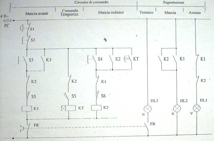

Salve non riesco a fare lo schema funzionale dell'impianto. scrivo la traccia :
un nastro transportatore mosso da un mat M1 deve portare un pezzo meccanico sotto un ventilatore per la sua asciugatura.
il ventilatore e mosso da un mat M2.
inizialmente il nastro e messo in movimento manualmente da un pulsante sb1 e si arresta quando un sensore (finecorsa Fc1 ) rileva la presenza del pezzo sotto il ventilatore. a questo punto il ventilatore si mette in moto per il tempo sufficiente.dopo l'asciugatura il ventilatore si arresta e il nastro riprende il suo movimento facendo cadere i pezzi dentro un contenitore. La presenza del contenitore e rilevata da un sensore (finecorsa Fc2 ) che servirà anche da reset.
Ringrazio in anticipo per l'aiuto.Cordiali saluti.

Messaggioda Foto Utentesondani » 13 mag 2013, 12:21
ecco qua.
eccolo
Grazie in anticipo vorrei sapere se e coerente con la traccia o se o sbagliato qualcosa .

Messaggioda Foto Utenteg.schgor » 13 mag 2013, 12:36
Fatte salve le osservazioni precedenti, consiglieri di iniziare lo schema
introducendo un relè di "ciclo" che si attiva con sb1 e si automantiene
fino all'intervento di Fc2.
Questo abilita Il movimento del nastro fino all'intervento di Fc1,
Quest'ultimo oltre ad arrestare il nastro, attiva un relè temporizzato
che comanda il ventilatore.
Alla fine del tempo il nastro riparte fino all'intervento di Fc2.
Tutto qui.
Come ti è già stato consigliato, prova a fare uno schema
in FidoCad e poi ne riparliamo.

Messaggioda Foto UtenteCandy » 13 mag 2013, 12:37
Hai sbagliato a scannerizzare materiale non tuo.
Bellissima la tua premessa e, bellissimo il tuo schema...
