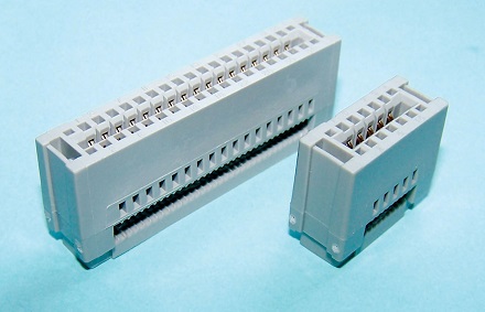

esiste un connettore che si innesta qui per cavo flat ? come si chiamano ?
il passo dei contatti è 2,54mm e la larghezza 1,5 mm
lo spazio tra un contatto e l'altro è 0,5 mm circa
spessore dello stampato 1,45 mm
13+8 pin per lato ? oppure anche 22+22 pin

Le immagini da server esterni non sono ammesse.
Rileggiti le regole del forum.

Non vorrei dire una fesseria ma a me pare che il tipo di connettore, che ti serve, sia del tipo rappresentato al seguente link:
http://it.rs-online.com/web/p/connettori-fpc/5144307/
Sbaglio?

Dal passo e dalla profondita' sicuramente è un maschio ISA "style".
Puoi recuperare un connettore per bus ISA femmina, nelle schede madri un po' vecchiotte puoi recuperarne parecchie, e tagliarlo in lunghezza (se troppo lungo) al punto in cui ti serve (seghetto o "strisciata" di saldatore a caldo ;-) ).
Che scheda è questa?

pensavo a qualcosa di simile a 44 pin cioè 22 per lato e la chiave la facevo io rimuovendo i due contatti.
ma a 44 pin non ne riesco a trovare... :evil:

Se ti può essere utile, Foto Utentescalor, ho trovato questo:
http://it.mouser.com/catalog/italian/101/eur/1444.pdf
All' ultima voce, in fondo alla pagina, è riportato il codice di un connettore a 45 posizioni.
