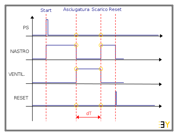

[22] Re: Schema funzionale nastro trasportatore.
Messaggioda Foto Utenteg.schgor » 13 mag 2013, 15:57
Se interessa ho fatto per questo un circuito con il simulatore Trilogi.
Il vantaggio è quello di poterne provare direttamente il funzionamento
nelle varie condizioni.

[23] Re: Schema funzionale nastro trasportatore.
Messaggioda Foto Utentesondani » 13 mag 2013, 16:01
ok. va bene prova a passarlo così lo vedo. grazie

Messaggioda Foto Utenteg.schgor » 13 mag 2013, 16:58
Eccolo
Ovviamente però la cosa più interessante è la simulazione
(per cui occorre scaricare Trilogi)

[25] Re: Schema funzionale nastro trasportatore.
Messaggioda Foto UtenteMattew84 » 13 mag 2013, 17:34
Andrò controcorrente ma non condivido quello che ha fatto Foto Utenteg.schgor.
Preparare la "pappa pronta" non aiuta ad imparare, che poi è quello il fine.
Comunque tant'è. O_/

[26] Re: Schema funzionale nastro trasportatore.
Messaggioda Foto UtenteCandy » 13 mag 2013, 21:01
Arrivo tardi, ma sono ancora attuale. Quello che devi affrontare e sostanzialmente la soluzione, per via di collegamenti hardware, di diversificazione di azioni diverse con condizioni invece uguali:
Per il resto, e mi riferisco al dubbio sul reset, è solo questione di capire bene il testo e la richiesta. Il problema reale è affrontare quanto facevo osservare.

[27] Re: Schema funzionale nastro trasportatore.
Messaggioda Foto UtenteCandy » 13 mag 2013, 21:03
Mattew84 ha scritto:Andrò controcorrente ma non condivido quello che ha fatto Foto Utenteg.schgor.
Nota che l'intelligenza di Foto Utenteg.schgor, che non ha bisogno di difensori, è stata quella di proporre anche con una grafica diversa da quella dell'esercizio, non la soluzione dell'esercizio, ma uno zuccherino nella speranza di stuzzicare la voglia dell'interessato a comprendere il circuito.
