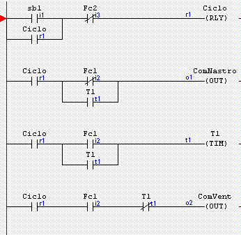

[22] Re: Schema funzionale nastro trasportatore.
Messaggioda Foto Utenteg.schgor » 13 mag 2013, 15:57
Se interessa ho fatto per questo un circuito con il simulatore Trilogi.
Il vantaggio è quello di poterne provare direttamente il funzionamento
nelle varie condizioni.

[24] Re: Schema funzionale nastro trasportatore.
Messaggioda Foto Utenteg.schgor » 13 mag 2013, 16:58
Eccolo
Ovviamente però la cosa più interessante è la simulazione
(per cui occorre scaricare Trilogi)

[25] Re: Schema funzionale nastro trasportatore.
Messaggioda Foto UtenteMattew84 » 13 mag 2013, 17:34
Andrò controcorrente ma non condivido quello che ha fatto Foto Utenteg.schgor.
Preparare la "pappa pronta" non aiuta ad imparare, che poi è quello il fine.
Comunque tant'è. O_/
