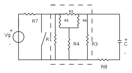

Buonasera, ho un problema, non riesco a svolgere un esercizio potreste aiutarmi? Ecco di seguito il testo :
Calcolare la matrice delle ammettenze del doppio bipolo e la tensione ai capi del condensatore per t>0 sapendo che l'interruttore chiude a t=0 e il circuito è in regime per t<0, Vg(t) = 10 cos(wt)V, w =10^4 rad/s, R1=4ohm, R2=3ohm, R3= 5ohm, R4= 3ohm, R5= 3ohm, R6= 3ohm, R7= 4ohm, R8= 6ohm, C= 25uF.

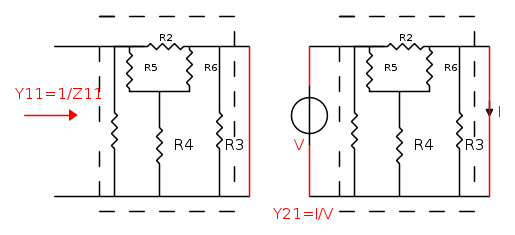

Visto che chiede la matrice delle ammettenze, tanto vale calcolarla subito.
Prendi il blocco delle 6 resistenze e applica la definizione della matrice Y per trovare i 4 elementi. I conti dei 4 parametri si fa mettendo in corto la porta che cui non stai applicando tensione.
Y11 ad esempio si calcola trovando l'ammettenza da R1 verso destra e cortocircuitando R3. Analogamente per Y22 cortocircuiti R1 e trovi l'ammettenza di R3 in parallelo al resto della rete ecc. ecc.

Messaggioda Foto UtenteIsidoroKZ » 9 mag 2013, 11:46
Non mi sembra che sia indispensabile usare una trasformazione triangolo stella.
Calcola le ammettenze del blocco che hai evidenziato, la definizione e` in queste figure
Poi in modo simmetrico per Y22 e Y12.

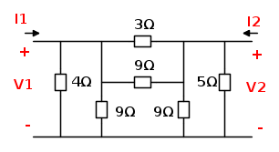

e vista l'uguaglianza fra R4, R5 e R6, risulta in questo caso conveniente trasformare la stella relativa in triangolo, ottenendo il seguente doppio bipolo equivalente
Come detto, le due suddette equazioni portano a legare correnti e tensioni ai morsetti attraverso la relativa matrice a parametri Y, e basta notare che le singole ammettenze possono essere ricavate dal rapporto correnti tensioni con una delle due porte cortocircuitate; per esempio, cortocircuitando la seconda porta, ovvero imponendo una tensione V2 nulla fra i suoi morsetti, e forzando la rimanente con un GIT "esterno", possiamo ricavare (visto che i due resistori di destra sono cortocircuitati)
{{Y}_{11}}={{\left. \frac{{{I}_{1}}}{{{V}_{1}}} \right|}_{{{V}_{2}}=0}}=\frac{1}{4}+\frac{2}{9}+\frac{1}{3}=\frac{29}{36}\,\text{S}

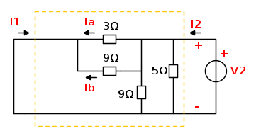

mentre cortocircuitando la prima porta, ovvero imponendo la tensione V1=0 avremo che dalla definizione e forzando la seconda sempre con un GIT, (visto che i due resistori sinistri risultano in cortocircuito)
{{Y}_{12}}={{\left. \frac{{{I}_{1}}}{{{V}_{2}}} \right|}_{{{V}_{1}}=0}}
{{I}_{1}}=-\left( \frac{{{V}_{2}}}{3}+\frac{{{V}_{2}}}{9} \right)\quad \to \quad {{Y}_{12}}=-\frac{1}{9}-\frac{1}{3}=-\frac{4}{9}\,\text{S}
calcolando la corrente in detto cortocircuito, avremo il secondo parametro.
Lascio a te il calcolo dei due rimanenti parametri.

Grazie molto adesso sto facendo dei passi in avanti, Y22 quindi è 1/3+2/9+1/5 giusto? Non ho capito però come hai calcolato Y12...
Foto Utentemorbidoso88
9 3
Messaggi: 20
Iscritto il: 4 dic 2012, 4:52
[8] Re: Matrice ammettenze doppio bipolo
Messaggioda Foto UtenteRenzoDF » 16 mag 2013, 9:55
morbidoso88 ha scritto:Grazie molto adesso sto facendo dei passi in avanti, Y22 quindi è 1/3+2/9+1/5 giusto?
Esatto!
morbidoso88 ha scritto:Non ho capito però come hai calcolato Y12...
Come già detto, vista la definizione,
e quindi visto che V1=0, i due resistori sinistri risulteranno cortocircuitati
e di conseguenza la corrente I1 alla prima porta potrà essere calcolata attraverso una semplice KCL al nodo sinistro
{{I}_{1}}+{{I}_{a}}+{{I}_{b}}=0\quad \to \quad {{I}_{1}}=-{{I}_{a}}-{{I}_{b}}=-\frac{{{V}_{2}}}{3}-\frac{{{V}_{2}}}{9}
