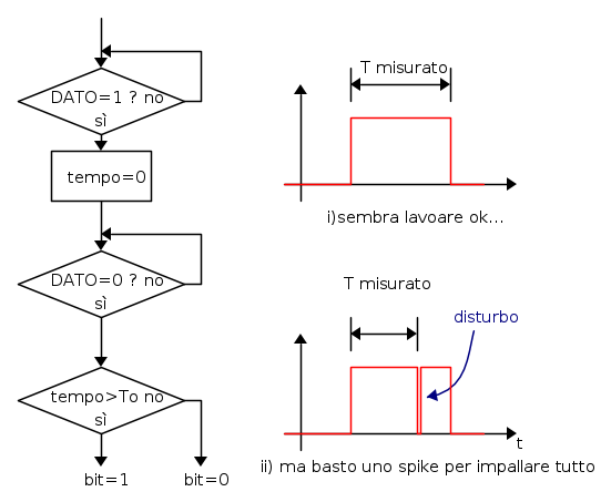

...ad esempio sfogliando velocemente il tuo codice ho notato questo:
la routine con cui misuri la durata di un impulso mi sembra questa
che sembra ok, ma basta un disturbo, anche brevissimo, per falsare completamente la misura :(
Ecco, secondo me, questo è il tipo di cose da evitare :D dovresti fare un codice "immune" a questo tipo di problemi. Di solito si campiona l'impulso un numero di volte durante il periodo che ti aspetti alto (che so 8 volte) e poi si decide a maggioranza (se almeno 5 sono alti allora prendo l'impulso per alto) e viceversa se voglio controllare che sia basso....

Messaggioda Foto Utentekristian » 16 mag 2013, 22:23
Allora per quanto riguarda la funzione READBYTE, ossia quella che valuta se il bit vale 1 o 0, questo è quello che faccio:
temporizzare la durata del tempo a livello logico alto, se questa durata supera 1.2 ms allora è sicuramente un 1 logico, altrimenti è 0 logico. Dopodiché attendo la parte a livello basso.
Temporizzando la sola durata del tempo a livello logico alto sono riuscito a risolvere parecchi problemi, infatti se ad esempio lo zero logico (impulso alto stretto + parte bassa più lunga) ha una parte bassa che è più corta, questo non influisce né sul bit in questione, in quanto mi interessa solo parte alta, né il bit sucessivo, il quale presenterà una parte alta più lunga ma anche questo non è un problema visto che tutto ciò che dura per più di 1.2 ms viene interpretato come 1. Mi sembra abbastanza fatto bene, no? Ma non capisco perché quando tengo premuto il pulsante partono 3 miliardi di codici. Una cosa molto strana, che usando il modulo tx e rx a 315 non accade ma che invece si verifica collegando i due PIC tramite un filo, è che il TMR3 non si azzera. Potresti dare un'occhiata?
carloc ha scritto:Di solito si campiona l'impulso un numero di volte durante il periodo che ti aspetti alto (che so 8 volte) e poi si decide a maggioranza (se almeno 5 sono alti allora prendo l'impulso per alto) e viceversa se voglio controllare che sia basso....
Ma questo dovrei farlo per 25 bit? Dovrei poi richiedere la trasmissione 5 volte, prima di accendere il led? Sarebbe troppo lento così.
