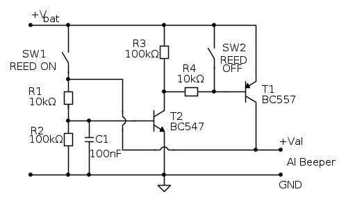

Ciao,
Chi mi può aiutare?
Non sono riuscito a trovare un reed bistabile, qualcuno ha una soluzione usando un reed normale???

Dunque,
il difficile di questi circuiti è fare qualcosa che non assorba potenza dalla batteria a circuito spento.
Potresti provare, se la soluzione è accettabile, ad usare due interruttori reed, uno per accendere ed uno per spegnere il circuito.
Questo schema, se non ho fatto errori, non dovrebbe assorbire una corrente importante quando è spento.
Se stasera ho tempo faccio una simulazione e ti dico cosa è venuto fuori o se ci sono miglioramenti.
Ciao,
Pietro.
