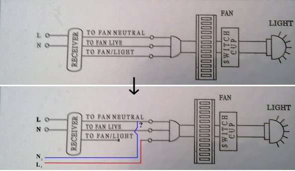

Ciao ragazzi, mi collego a questa discussione perché anch'io mi accingo a montare un ventilatore della Vinco modello 70925 con telecomando.
In effetti dovrebbe essere tutto molto semplice ma nel mio caso avrei la necessità di introdurre una variante. In pratica trovo scomodo il dover utilizzare ogni volta il telecomando per accendere/spegnere la luce (incorporata nel ventilatore) e inoltre non mi piace l'idea di lasciare l'apparecchio sempre sotto tensione.
Volevo quindi fare in questo modo. I cavi che arrivano ora al soffitto e che comando normalmente con interruttore a muro li uso per il motore del ventilatore così quando mi serve è sotto tensione, quando non lo devo usare (in inverno ad esempio) spengo l'interruttore ed isolo tutto.
Poi volevo portare altri due cavi al soffitto pilotati da un secondo interruttore e collegarli direttamente alla lampada nel ventilatore in modo da renderla indipendente dal motore del ventilatore. In pratica credo che dovrei semplicemente non usare l'uscita del regolatore che pilota la luce. Credete che si possa fare? Il filo di terra posso mantenerlo singolo o devo portare anche questo dall'interruttore a muro? E posso lasciare libero il connettore che comanda le luci sul regolatore del telecomando?

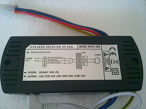

Aggiunto alcune foto per chiarire meglio perché mi rendo conto che se non si conoscono gli elementi in gioco è difficile dare un consiglio. Il ricevitore è questo:
Sostanzialmente quello che voglio fare è bypassare la linea luce e portarla direttamente senza passare dal ricevitore. Posso quindi portare un altro neutro ed un'altra fase dal muro collegandoli al neutro in uscita del ricevitore ed alla linea luci dopo averla interrotta dal ricevitore? Ecco uno schemino:
La parte su cui vorrei conferma è quella dove c'è il punto interrogativo.
Ragazzi nessuno mi sa dare un consiglio? Chiedo al Mod., non è che magari è meglio se creo una nuova discussione così l'argomento è più visibile?
