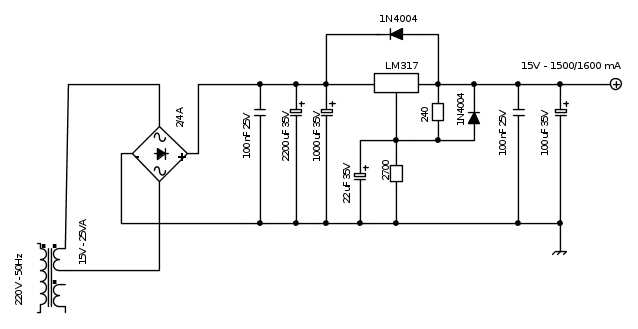

Grazie Rusty. (brusche variazioni...)
Comincio a farmi la basettina per questo :

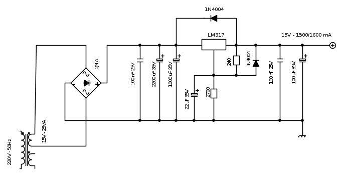

:shock: Ehi, a che pro quel "banco" di elettrolitici prima del regolatore ? Se hai paura che 2200 uF non bastino (andrebbe in realtà calcolato...) e non li trovi da 3300 uF mettine uno solo da 4700uF e vivi felice, tanto quel ponte raddrizzatore hai voglia di quanta corrente può reggere ;-) O_/ P.s. A proposito... le correnti ? Gli alimentatori stabilizzati lineari regolabili non ha senso farli per alte correnti, ma se vuoi usare tutta la "disponibilita" del 317 (anzi, diciamo tenerti a 1 A max per sicurezza) devi comunque mettergli un dissipatore, percui devi tenerne conto nel layout; parimenti devi tenere conto della potenza del trasformatore, che deve essere in grado di fornire bene le corrnte richiesta; alla luce di tutto ciò posso affermare che il ponte da 24 A è sprecato e altrettanto strasovradimensionato è pure il livellamento... O_/

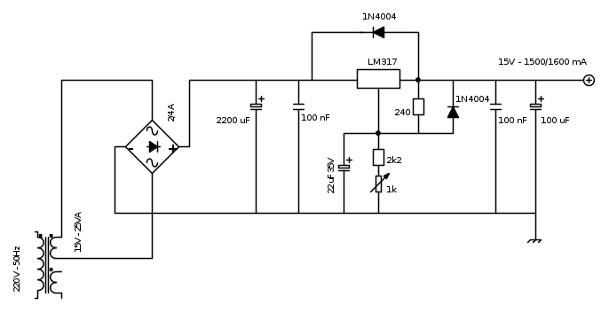

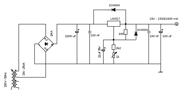

Piu' che altro a me preoccupano le tolleranze dei resistori, avrei predisposto un resistore piu' trimmer in serie per fare un "adjust" manuale a posteriori :ok:
Personalmente porrei al posto del resistore da 2700 \,\Omega un trimmer da 1\,k\Omega in serie a un resistore da 2.2\,k\Omega, per i circa i 15\,V che mi pare di capire tu voglia in uscita.
In questo modo, mettendoti piu' o meno al centro del trimmer, avrai una tensione di poco superiore a 15\,V (2k7\,\Omega circa), potendo variare anche, da un estremo all' altro, tra poco meno di 13\,V e poco meno di 18\,V.

mi piace molto lo schema postato da Rusty, credo che iniziero a sperimentare con quello.
Ridimensiono il ponte a 2A come detto da Claudio, questo è idoneo ?
http://it.rs-online.com/web/p/raddrizzatori-a-ponte/7082677/
Per le resistenze pensavo ad una tolleranza 10 % e da 1/4 watt ?
Per i due 100 nF ne ho provati un po' al volo, su basetta tutta ramata e il cablaggio fatto 'in aria' (si dice cosi ? ) con i Wima (quelli rossi) credo sia meglio.
Il condensatore quello di 2200 uF lasciato da da Rusty (lo ha detto anche Claudio), magari uno da 470 uF da aggiungere in secondo tempo e se serve.
Per il dissaptore...come faccio ? come lo scelgo ? :-)

:-) Allora, il ponte mettilo da 4 A (avevo letto 24, per quello dicevo che era esagerato), al condensatore non servirà aggiungere altro, ti assicuro che 2200 uF sono sufficienti, per i resistori quelli con tolleranza del 10% credo che addirittura siano ormai difficili da trovare su quelle potenze, mettili al 5% che sono i più diffusi in assoluto e costano uguale e ricordati di prevedere un dissipatore per il regolatore e che, inscatolando il circuito, devi avere la possibilità che il dissipatore si affacci all'esterno. O_/ P.s. Per la questione del dissipatore leggi questo.

Resistori 5% 1/4W dovrebbero andare, anche perché non esiste il valore 240 ohm al 10% di tolleranza, dal 5% in giu' si; per l'aletta se superi i 500-600 mA continuativi te la consiglio, purtroppo il calcolo dovrebbe prevedere la conoscenza della tua temperatura ambientale, la differenza di tensione sull' LM317, ecc... e il calcolo non so proprio farlo, comunque una roba del genere (qualitativamente) dovrebbe andare bene.
Occhio che il corpo dell'aletta è conduttrice dunque se non isoli la vite passante ti ritrovi l'aletta collegata al terminale V_{OUT} (te lo dico per non poggiarci accidentalmente qualcosa che contattandolo possa friggere il tuo integrato).
