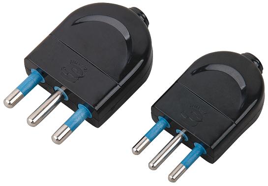

? cosi vi metto la foto esatta per rendere l'idea .... seconda cosa rispondendo alla domanda che mi è stata fatta la spina che devo sistemare appartiene ad un alimentatore stabilizzato regolabile, ma è la stessa come quelli dei saldatori weller.... poi non ho capito cosa cambia tra una spina da 10 A e una da 16 A ?

La differenza tra le prese da 10A e 16A ovviamente è riferita alla massima corrente che possono reggere. Per saperle distinguere guarda la foto: a sinistra la 16A, a destra la 10A.

Per essere chiari che tensioni eroga l'alimentatore e che corrente massima ?
In linea di massima una spina da 10A sopporta 2200W a 220 V probabilmente può andare, ma sarebbe meglio esserne sicuri, la spina da 16A sopporta 3520W a 220 V e come vedi la differenza non è poca

inazi tutto la presa che dicevo io è questa http://www.playsystem.it/public/alimentazione.jpg non riesco a mettere la foto ho messo il link...... e l'alimentatore è questo http://www.ebay.it/itm/Alimentatore-Sta ... 4622wt_920 quidni taglerei la spinae ne metterei una quadrata da quanto ? puo andare bene ?

Un discreto alimentatore Francesco, mettici pure la spina da 10A che è sufficiente
strano che tu ti sia procurato un'apparecchio del genere senza saper bene quanto possa consumare

questo lo utilizzo solo per delle prove che devo fare..... allora metto una spina quadrata che va bene giusto ? magari se trovo quella da 16 A vado sul sicuro... quindi una spina da 16 A o da 10 A si riconosce semplicemente dalla dimensione ?
