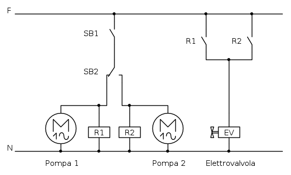

Ti ho buttato giù uno schema senza considerare i vari pressosti, che comunque mi sembrano a posto.
SB1 è l'interruttore che, in caso di mancanza acqua dalla rete, abilita tutto il sistema. Se hai un pressostato in ingresso dall'acquedotto potrebbe fare questa funzione.
SB2: deviatore per selezionare una pompa o l'altra.

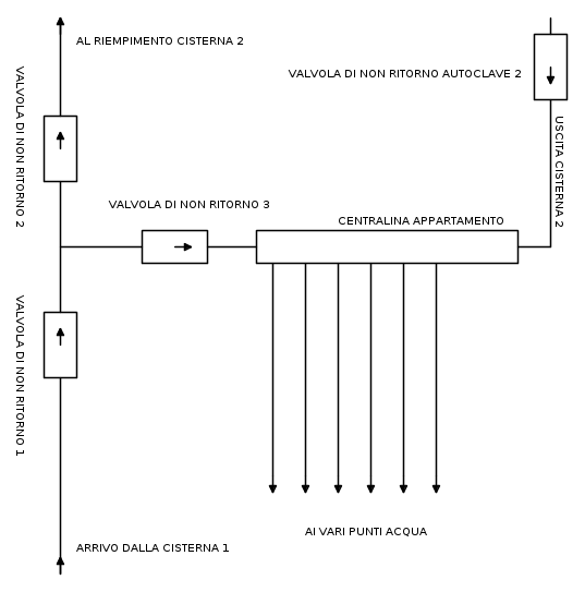

Io risolverei in questo modo ;-)

innanzitutto grazie Mattew84 per lo schema,
avrei bisogno di due precisazioni
con gli r1 e r2 vicino ai motori intendi i pressostati ai quali poi dovrei anche collegare le uscite R1 e R2 per pilotare l'elettrovalvola giusto??
alla fine in pratica avrei una scatola a muro con soli due frutti (un interruttore+ un deviatore) uno che accende il sistema e uno che sceglie il motore; correggimi se sbaglio

R1 e R2 sono due relè. Sai come funzionano?
Altrimenti si può evitare di utilizzarli usando due invertitori. Più tardi potrei postarti lo schema.

I due autoclavi non è necessario che lavorino assieme, per quanto riguarda i relè se non chiedo troppo mi spiegheresti la logica che ti ha portato al loro utilizzo?
Foto Utentemark123
0 3
Messaggi: 24
Iscritto il: 5 ott 2012, 9:50
[18] Re: 2 deviatori per tre utilizzatori
Messaggioda Foto UtenteMattew84 » 19 mag 2013, 19:55
Il funzionamento del relè è molto semplice: quando viene alimentata la bobina (il rettangolo disegnato vicino ai motori) si chiude il contatto. Quando la bobina viene disalimentata il contatto si riapre.
In questo caso, che tu alimenti o R1 o R2 ci sarà sempre un contatto chiuso che alimenta l'elettrovalvola (essendo in parallelo).
Se nessuna delle due autoclavi è in funzione, nessun relè è alimentato e quindi nessun contatto è chiuso. Quindi l'elettrovalvola rimane disalimentata.
Che, da quello che ho capito, è il funzionamento che tu ricerchi.

Messaggioda Foto Utentemark123 » 19 mag 2013, 20:56
Ora è tutto chiarissimo, grazie mille domani vado a procurarmi un paio di relè e provo a realizzarlo. Vi aggiornerò!
