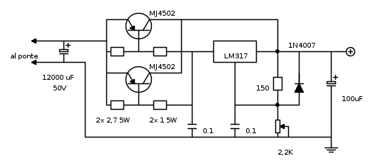

Diodo 1N5408 per transistor MJ4502
Se devi fornire 12A (mi pare di aver letto), il trasformatore deve erogare almeno 22A, quindi con un secondario a 12V vogliono dire 260VA.
9mF di condensatori di livellamento a 12A danno un ripple enorme e non adatto all'applicazione. Se poi vuoi uscire a 12V in continua non ce la fai, ci sono troppe cadute di tensione di mezzo.
I due transistori non si equipartiscono la corrente e infine il circuito non e` protetto da cortocircuito: se fai un corto sull'uscita i transistori defungono.
, penso che sarebbe il caso che ti studiassi un po' le app notes del datasheet del LM317.

menu, con i componenti a schema puoi raggiungere una corrente in uscita di 6/7A.
Anche così dovrai mettere, per ripartire correttamente la corrente sugli MJ4502, dei resistori da 0,1ohm 5W sui loro collettori. E sarebbe anche bene aggiungere a quelli esistenti un elettrolitico da 4700uF.
Resta il fatto che manca la protezione ai cortocircuiti sull'uscita e che, come detto da IsidoroKZ, difficilmente la massima tensione di uscita, correttamente stabilizzata, potrà raggiungere i 12V.
PS: per quelle correnti (6/7A) potrebbe anche bastare un solo MJ4502 molto ben raffreddato.

In tempi ormai remoti, per alte correnti, avevo realizzato con successo lo schema che segue:
Resta comunque il problema della protezione da cortocircuito e della dissipazione che puo' risolversi (quest'ultima) con grosso dissipatore e ventilazione forzata.
P.S. Se ne e' parlato lungamente in un thread ma al momento non riesco a trovarlo.
Lo schema era stato fatto per "quel" progetto, quindi qualche valore e' soggetto a variazione.
marco438, mi sbaglio o anche lì non mi pare ci sia una equa distribuzione di corrente tra i due MJ4502, a meno che tu li avessi selezionati riguardo al guadagno.

Nella pratica, la distribuzione della corrente si e' dimostrata abbastanza equilibrata; si possono tuttavia aggiungere due resistenze di basso valore sugli emettitori dei due BJT ed e' previsto un layout un po' particolare che, come detto, avevo gia' descritto in un thread che non riesco piu' a trovare.
FedericoSibona ha scritto:Anche così dovrai mettere, per ripartire correttamente la corrente sugli MJ4502, dei resistori da 0,1ohm 5W sui loro collettori.
Emettitori, non collettori.
Costernato, sono abituato a mettere i resistori verso l'uscita perché in genere uso alimentatori con transistors di potenza NPN ed ho inciampato
Grazie della correzione IsidoroKZ.
