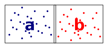

Messaggioda Foto UtentePietroBaima » 29 mag 2013, 17:56
Eh, stavolta il gattone me l'ha fatta difficile... :D
Comunque cercherò di rispondere per come posso, spiegando anche un po' di modellistica.
Naturalmente, per rispondere alla domanda, cominciamo da una cosa che apparentemente non c'entra nulla: la diffusione. :D
Consideriamo una scatola divisa in due compartimenti.
In uno dei due compartimenti c'è un gas con le sue molecole e nell'altro c'è un altro gas, così:
Ora pratichiamo una apertura nel setto e lasciamo il sistema libero di evolvere per suo conto.
Per semplicità consideriamo passettini di tempo come entità discrete che chiamiamo n.

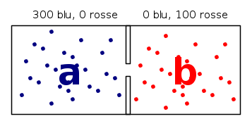

Consideriamo quindi il passo 1, 2, 3, 4... n ...
Supponiamo anche che la probabilità, per una molecola blu, di attraversare il setto sia uguale a quella di una molecola rossa. Chiamiamola p e pensiamo, per esempio, che valga 0.1 .
Questo vuole dire che ad ogni passo, mediamente, il 10% delle molecole di gas a sinistra passeranno a destra e viceversa.
Supponiamo che ci siano 300 molecole di gas blu e 100 molecole di gas rosso.
Vediamo cosa succede:
Al primo passo (n=0) ho 300 molecole a sinistra e 100 a destra:

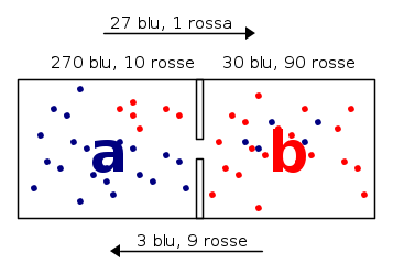

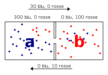

Cosa succede quindi al passo n=1?
Dicevamo che il 10% delle molecole a sinistra andranno a destra (quindi avrò 30 molecole blu a destra) e il 10% delle molecole a destra andranno a sinistra (quindi avrò 10 molecole rosse a sinistra).
Passo n=2. Il meccanismo che ci siamo immaginati prevede: il 10% delle molecole a sinistra va a destra e viceversa. Quindi a sinistra abbiamo 270 molecole blu e 10 rosse, quindi 27 molecole blu e 1 rossa andranno a destra. A destra abbiamo 30 molecole blu e 90 rosse: 3 molecole blu e 9 rosse andranno a sinistra.
:idea: Posso considerare un flusso netto di particelle che si è spostato a destra e un flusso netto di particelle che si è spostato a sinistra. Il sistema funziona come se 24 particelle blu fossero andate a destra e 8 rosse fossero andate a sinistra.
Il nostro assunto funziona bene perché non è possibile distinguere tra molecole blu e rosse.
