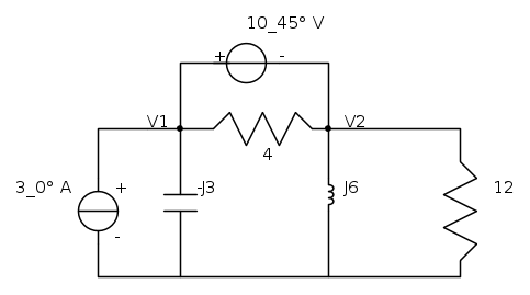

Messaggioda Foto Utenteandre1992 » 21 mag 2013, 11:55
Parallelo = (j6*12) / (j6+12) = 2,4 + 4,8j
Sistema:
3 - V1/j3 - V2/(2,4 + 4,8j) = 0
V1 = V2 + 7,07 + 7,07j (ho trasformato nella forma cartesiana)
V1*0,33j = 3 - V2/(2,4 + 4,8j)
(V2 + 7,07 + 7,07j) * 0,33j = 3 - V2/(2,4 + 4,8j)
0,33jV2 + 2,36j - 2,36 = 3 - (0,08 - 0,17j) V2
0,33jV2 + 0,08V2 - 0,17jV2 = 3 + 2,36 - 2,36j
0,08V2 + 0,16jV2 = 5,36 - 2,36j
V2 = 1,6 -32,7j Sbagliato!

Foto Utenteandre1992 i conti ancora non ho iniziato a controllarli, ma prevedo per te un richiamo a breve da qualche moderatore :roll: per via delle formule.... ad ogni modo ora li controllo....
PS: Ma hai il risultato dell'esercizio?

Il risultato di V2 é 6,75_165,7°

andre1992 ha scritto:V1*0,33j = 3 - V2/(2,4 + 4,8j)
Quando quel J dal denominatore passa al numerotore, non è che lo prendi e lo porti sopra e basta... ma moltiplichi numeratore e denominatore per J e questo ti fa uscire -J al numeratore... quindi penso ci sia un errore di segno qui...

Sisi scusa nella prima equazione iniziale è 3 - V1/-j3.
Non ti ho messo il - davanti al j3

Dovresti indicare i versi dei generatori e delle correnti, altrimenti andiamo incontro ad equivoci, puoi modificare il primo circuito inserendoli?

Per il generatore di corrente devi indicare il verso della corrente.... ;-)

Sì dal basso verso l'alto :ok:

mi dai anche il risultato dell'altro fasore ;-)
