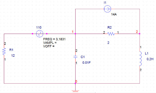

Buonasera grazie per aver accettato la mia iscrizione. Ho dei problemi con pspice devo risolvere questo circuito con analisi nodale e equazioni di stato. E in piu con pspice. Mi scuso se metto solamente l'immagine ma sono nuovo del forum. Ho problemi perche continua a segnalarmi errore. Il generatore di tensione è [110cos20t][V] quindi per la frequenza devo mettere 20/2pigreco? inoltre che analisi dovrei svolgere? La ringrazio in anticipo.

Mi sembra che il generatore di tensione sia in corto.
Sul tipo di analisi non vi hanno spiegato nulla di come funziona un simulatore, quali sono i principali tipi di analisi?

si i 4 tipi: metodo nodale delle maglie equazioni di stato e metodo di tableau. Quindi secondo te è sbagliato il circuito? mado sono in crisi

Hai disegnato il generatore di tensione in cortocircuito. Cancella il filo che lo mette in corto (almeno mi pare di capire dal disegno).
La frequenza va bene 20/(2pi). Per tipi di analisi intendo analisi in continua, analisi in alternata del circuito linearizzato e analisi in transitorio.

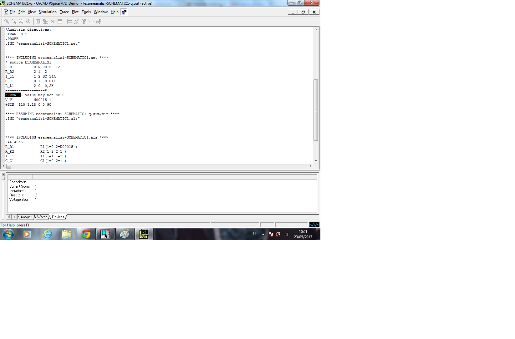

Non penso lo sia.questo è l'errore che mi da. secondo voi che simulazione dovrei fare?

Hai messo una virgola al posto del punto decimale.

Grande....grazieeeeee...ora io dovrei risolverlo con 2 a scelta tra i metodi che ho descritto prima.Secondo lei nella simulazione con pspice che analisi devo fare?

Non ho capito la domanda. L'analisi a mano falla come meglio credi, dipende anche da che cosa chiede il problema. Analisi a regime? Funzione di trasferimento?...
Per spice stessa cosa, dipende da che cosa chiede il problema.
Ci sono ancora un paio di errori subdoli nel circuito spice, vediamo se ti accorgi che ci sono quando vedi i risultati.

Sul condensatore mi da tensione nulla
