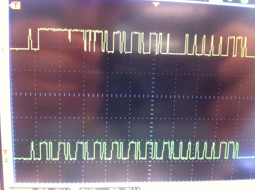

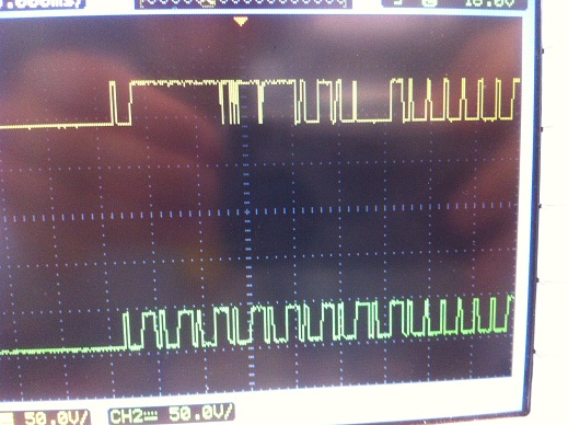

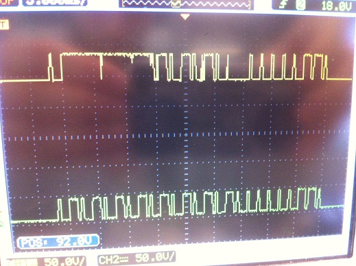

Ciao! Allora dopo un po' di tempo ho risolto alcuni problemi: ho eliminato condizioni che bloccavano il programma, adesso non vado più a controllare se il primo messaggio che arriva è quello giusto o no, ma aspetto che arrivi quello giusto, indipendentemente se sia il primo il secondo o il quinto.
Il fatto è che ho riscontrato delle cose un po' strane: in pratica ho un ricevitore, proprio per quel telecomando, già fatto, naturalmente cinese, che funziona decisamente meglio. Utilizzando, l'oscilloscopio ho messo a confronto i due segnali. Ma perché quando allontano un po il telecomando dal mio ricevitore, a volte non funziona,invece quello cinese invece si? L'oscilloscopio ha chiarito questi dubbi. Ecco alcune immagini che spiegano il perché( In alto il segnale ricevuto dal mio rx, in basso il segnale ricevuto dal ricevitore cinese; i ricevitori sono simili):

Ora mi chiedo, come potrei risolvere questo? Potrebbe dipendere dal fatto che io sto usando una breadbord, invece quello cinese è fatto su PCB?
