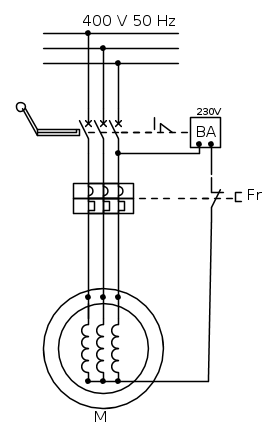

Ho conosciuto grandi compressori della COPCO e ATLAS, che era necessario l’avviamento manuale. Si deve spingere la leva dell’interruttore di potenza, si alimenta il motore, dal centro stella si alimenta la bobina di aggancio tramite contatto della protezione magneto termico. Se interviene la protezione, si sgancia l’interruttore per la diseccitazione della BA. Non so se s'intenda questo sistema. Lo schema è questo:Sarò più preciso: ho tra le mani le caratteristiche tecniche di una elettropompa gemellare. Nelle caratteristiche del "motore" c'è scritto testualmente:
"Il motore non incorpora una protezione del motore e deve essere collegato a un moto avviatore che possa essere riarmato manualmente. Il moto avviatore deve essere impostato in base alla corrente nominale del motore (I1/1)".
StefanoSunda
2.880 3 6 10 - Master
- Messaggi: 1962
- Iscritto il: 16 set 2010, 19:29
Forse s’intende che il termico di protezione della pompa deve essere predisposto a “ripristino manuale”, perché si possono predisporre anche a ripristino automatico. A ripristino manuale, si può verificare la causa che ha fatto intervenire la protezione; mentre in posizione automatico dopo l’intervento della protezione, il motore riparte quando il relè termico si raffredda, quindi c’è il rischio di bruciatura del motore, se non si verifica la causa. Come ha detto qualcuno nella discussione va bene un salvamotore e basta."Il motore non incorpora una protezione del motore e deve essere collegato a un motoavviatore che possa essere riarmato manualmente. Il motoavviatore deve essere impostato in base alla corrente nominale del motore (I1/1)".
