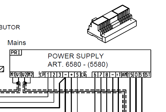

Salve, ragazzi.....Oggi mi sono recato presso un condominio per un problema all'impianto video-citofonico anni 90 circa :shock: modello ELVOX di quelli B/N naturalmente...comunque analizzando il problema partendo da subito dall'alimentatore visto che l'impianto non dava nessun segno di vita mi sono accorto che la scheda interna era ossidata quindi dopo averla pulita per bene con pulitore per contatti ed un po di olio di gomito [-o< l'impianto funziona perfettamente ma il capo condomino vuol comunque sostituire l'alimentatore perche dopo avrelo aperto tante volte per le riparazioni etc...sembra un pezzo incidentato....ecco il codice alimentatore: ELVOX 5580 22V-60VA il mio fornitore dice di non averli più perché vecchiotti sapete dove trovarlo oppure esiste uno famiglia elvox compatibile con quell'articolo??

Puoi utilizzare l'alimentatore con codice "6580"

Angus??? perché il mio fornitore mi dice che il 5580 non esiste e ma che c'è il 6680 può essere che ti sei sbagliato tu con il codice magari volevi dire 6680???fammi sapere O_/ :D

Ho postato anche la foto dello schema ufficiale Elvox, per indicare l'equivalenza dei codici 5580 = 6580.
Se trovi il 6680, va bene lo stesso. Sostituisce integralmente il modello 6580, quando lo switch è nella posizione B. Come specificato nel manuale (pag 3):
http://www.elvox.com/file_esterni_datab ... 00_R06.pdf

loro (magazzino) anno solo quello quindi penso prenderò il 6680.....anche se preferivo montare un impianto nuovo non vorrei tra qualche mese esca qualche problema la modulo audio/video oppure i monitor infatti metterò al corrente tutti che l'impianto comunque e datato quindi c'è sempre la possibilità che qualche altro componente vada in penzione :D
