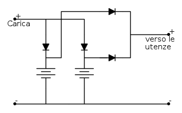

Messaggioda Foto UtenteFedericoSibona » 27 mag 2013, 14:18
Credevo di averti risposto, ma evidentemente mi sono dimenticato di dare Invio.
Comunque avevo scritto, tra l'altro, che è possibile mettere dei diodi di potenza per evitare l'interazione tra le batterie in parallelo, ma tali diodi hanno una caduta di tensione e potrebbero mandare in confusione il regolatore di carica che potrebbe caricarti meno le batterie ed anche l'inverter potrebbe intervenire precocemente con la protezione per bassa tensione di batteria, non sfruttando tutta la capacità delle batterie.
Oltre a quanto detto i diodi, data la caduta di tensione e le forti correnti, dissipano inutilmente energia in calore e credo che dovrai anche fornirli di dissipatori.
Il circuito a cui mi riferisco è questo:

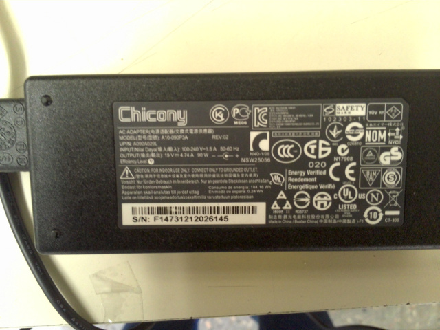

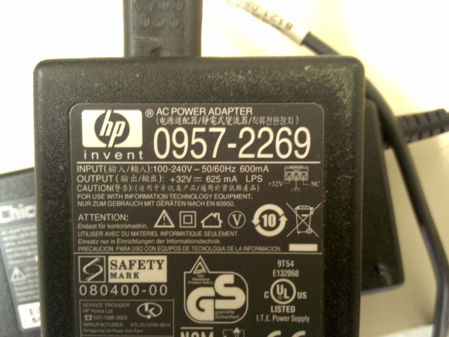

Messaggioda Foto Utentecalo182 » 28 mag 2013, 8:00

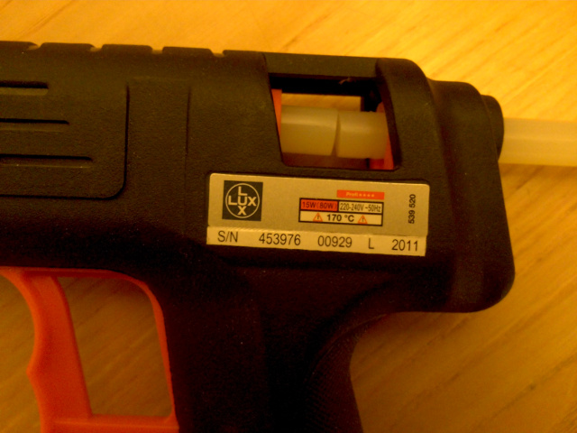

Allego foto delle caratteristiche degli elementi che intendo utilizzare con l'alimentazione fornitami dal pannello.
Anche degli elementi che uso di rado.
Pistola a colla calda
Alimentatore stampante
Alimentatore PC

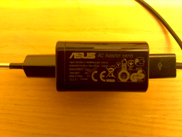

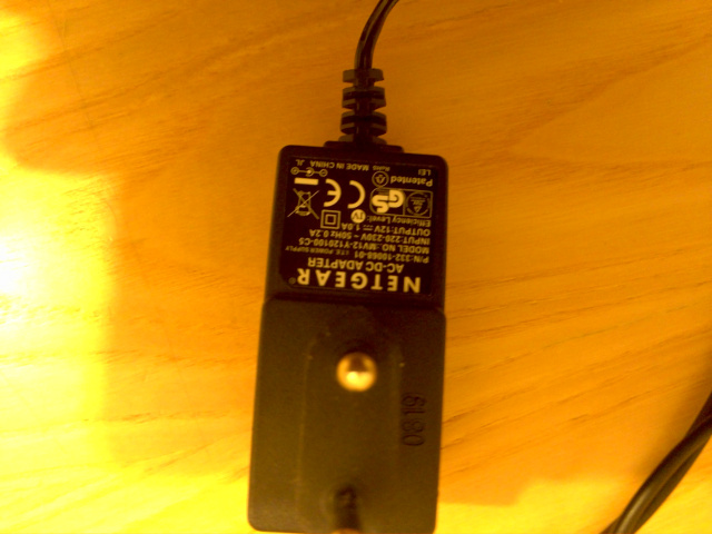

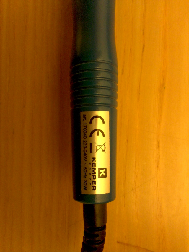

Messaggioda Foto Utentecalo182 » 28 mag 2013, 8:01
E questi sono i rimanenti
Alimentatore tablet
Alimentatore che utilizzo per la striscia led
Saldatore a stagno
