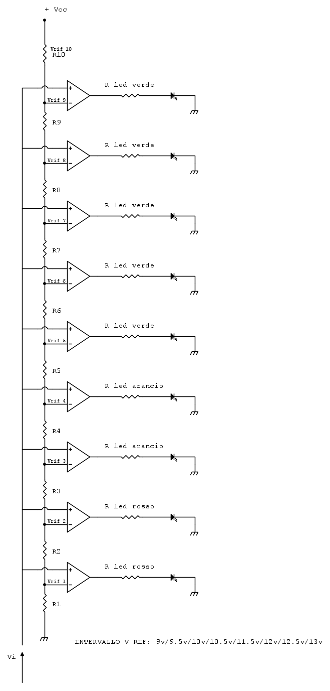

salve a tutti, per avere un idea immediata della carica di una batteria che ho 12 v; 4 ah, volevo mettere dei led che segnalassero lo stato di essa in base al suo tensione. ho qualche ricordo ancora di come si faceva non mi ricordo come va inserito nel circuito un partitore di tensione, con delle porte comparatrici. qualcuno mi potrebbe fare uno schema o spiegare brevemente illustrandomi il partitore e il carico come vanno gestiti? grazie a tutti O_/

scusa la mia ignoranza, in quanto l elettronica per me e sempre stato un osso duro :( io pensavo ad un circuito come quello che ho incollato sopra (se ho fatto giusto ad incollarlo), un po piu.. rozzo :) pur sempre funzionale, se i collegamenti sono giusti, da quel che ricordo era una cosa simile.. :ok:

oh grazie mille, adesso ho capito come va inserito, scusa ancora. comunque il circuito cosi disegnato e corretto?

Vorrei sottolineare una peculiarità che deve avere un circuito come da te richiesto.
Se pensi di usare un comparatore, ad amplificatori operazionali, nella configurazione a finestra; devi considerare che l' alimentazione degli operazionali con lil relativo partitore deve essere svincolata dalla tensione di batteria, in quanto se varia quest' ultima ti varieranno anche tutti i valori delle tensioni di soglia calcolati.
Foto Utentefilippozanandreis ti consiglio di adottare il circuito relativo al link che ti ho postato nel mio post n°2.
Anche perché quel circuito si basa sullo stesso principio del comparatore a finestra ad amplificatori operazionali ( vedi pag. 2/3 ) come tu vorresti.
Inoltre tale circuito adotta un sistema, a mio parere, idoneo per superare l' inconveniente di cui sopra, in quanto alimenta, con una tensione costante ottenuta da un 7805, la parte del circuito relativa al partitore e ai comparatori.

utilizzando un convertitore cc-cc invece? che mi porti ai capi del partitore tensione costante?

E usare un LM3914 che fa gia` quasi tutti lui? :) Tensione di riferimento, partitore, comparatori, pilotaggio corretto dei led...
