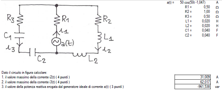

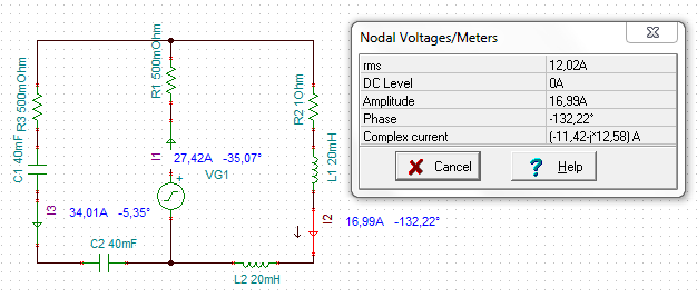

Salve, ho inserito in TINA il circuito nell'immagine ma i risultati non combaciano con quelli dati dal testo.
Perché?

yoo ha scritto:... ho inserito in TINA il circuito nell'immagine ma i risultati non combaciano con quelli dati dal testo.
Ovviamente :!:
yoo ha scritto: ... Perché?
Per prima cosa, perché hai usato un GIT invece di un GIC. ;-)
... poi magari ci saranno altri errori "al contorno", ma per ora prova ad usare un Current Generator.
Sempre sperando che non ci siano, come nel precedente problema, errori nelle soluzioni riportate dal testo. :-)

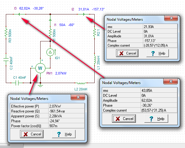

Sostanzialmente, visto che molto probabilmente avrai un problema "dimensionale" :-)
ovvero, i risultati del testo, stavolta, sono corretti! :ok:
