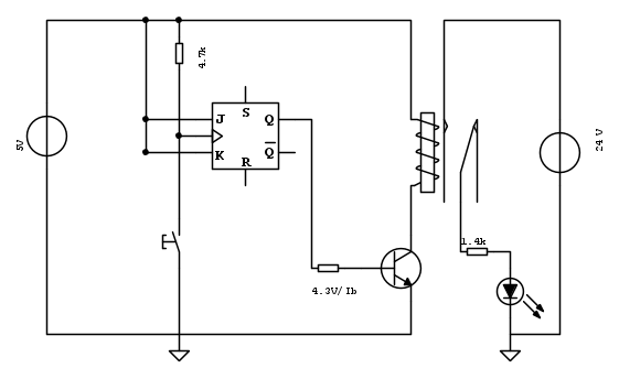

Messaggioda Foto Utentegiurom88 » 31 mag 2013, 23:36
Ciao!
Potresti sfruttare un Flip Flop J-K in modalità "toggle", con l'ingresso "T" (che sarebbe il cortocircuito sui pin J e K) connesso ad 1 logico (VCC), e lo switch collegato all'ingresso del clock.
Ad ogni pressione in pratica si va ad alterare lo stato dell'uscita del FF.
In maniera molto grossolana dovrebbe essere una cosa del genere:

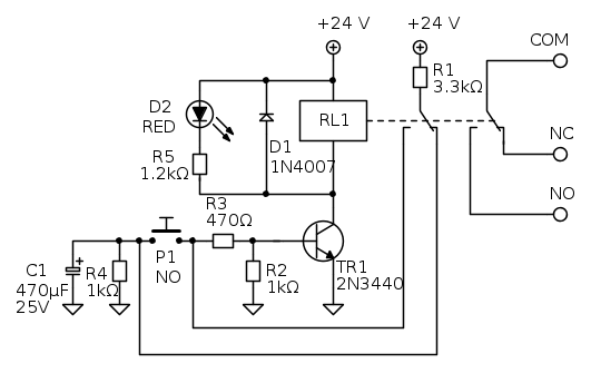

Messaggioda Foto Utenterusty » 1 giu 2013, 9:45
Se hai un relè doppio scambio puoi fare una cosa del genere:
S1 ed S2 sono gli scambi del relè, P il pulsante di "toggle".
Mi scusino i "controllisti" ma non so come si disegnano gli scambi di un relè sparsi per lo schema :mrgreen:

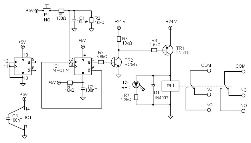

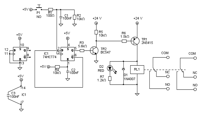

Messaggioda Foto UtentePietroBaima » 1 giu 2013, 12:22
Mi stavo ponendo queste domande:
  1. Esistono dei relè passo passo: perché non si possono utilizzare quelli?
  2. Se bisogna utilizzare un relè non passo passo e servono 2 scambi liberi, perché non fare il circuito di Foto Utenterusty e utilizzare un relè a 3 scambi? *
  3. Se bisogna utilizzare un relè non passo passo a due scambi, entrambi non utilizzabili per il circuito di pilotaggio, si potrebbe realizzare questo schema:
Ciao,
Pietro.
* Io lo schema di Foto Utenterusty lo realizzerei con questi valori:

Messaggioda Foto UtenteMatatt » 1 giu 2013, 12:45
Grazie Pietro...il secondo circuito potrebbe far al caso mio..con un rele magari a 4 scambi separati dovrebbe funzionare tranquillamente...anche se da circuito stampato non li ho mai visti...x essere chiaro avevo optato x il rele' passo passo..ma siccome il rele' deve scambiare moltissime volte al giorno..piu o meno 200 volte..la meccanica del rele..soprattutto l ingranaggetto, non reggerebbe allungo.ecco perche della scelta di uno tradizionale...sai dirmi quanta corrente puo reggere il transistor ??? perche penso di usare un rele' che assorba non meno di 300mA

Messaggioda Foto Utenterusty » 1 giu 2013, 12:59
Foto UtentePietroBaima il tuo mi sembra molto piu' carino :ok:
Dove trovi quel pulsante e quel relè? Su FC non li trovo mai :roll:
BTW i valori li ho riadattati al volo da uno a 12 V che avevo fatto, difatti non ho nemmeno segnato il BJT, ho fatto i conti a mente evidentemente non devo piu' farli ;-)
Il BJT scelto da Foto UtentePietroBaima ha un AMR per la Ic di 1A, ora bisognerebbe fare i conti per la dissipazione, in merito a quanto rimane attivo il relè, ecc... ma dovremmo starci :ok:
