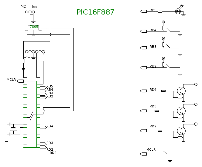

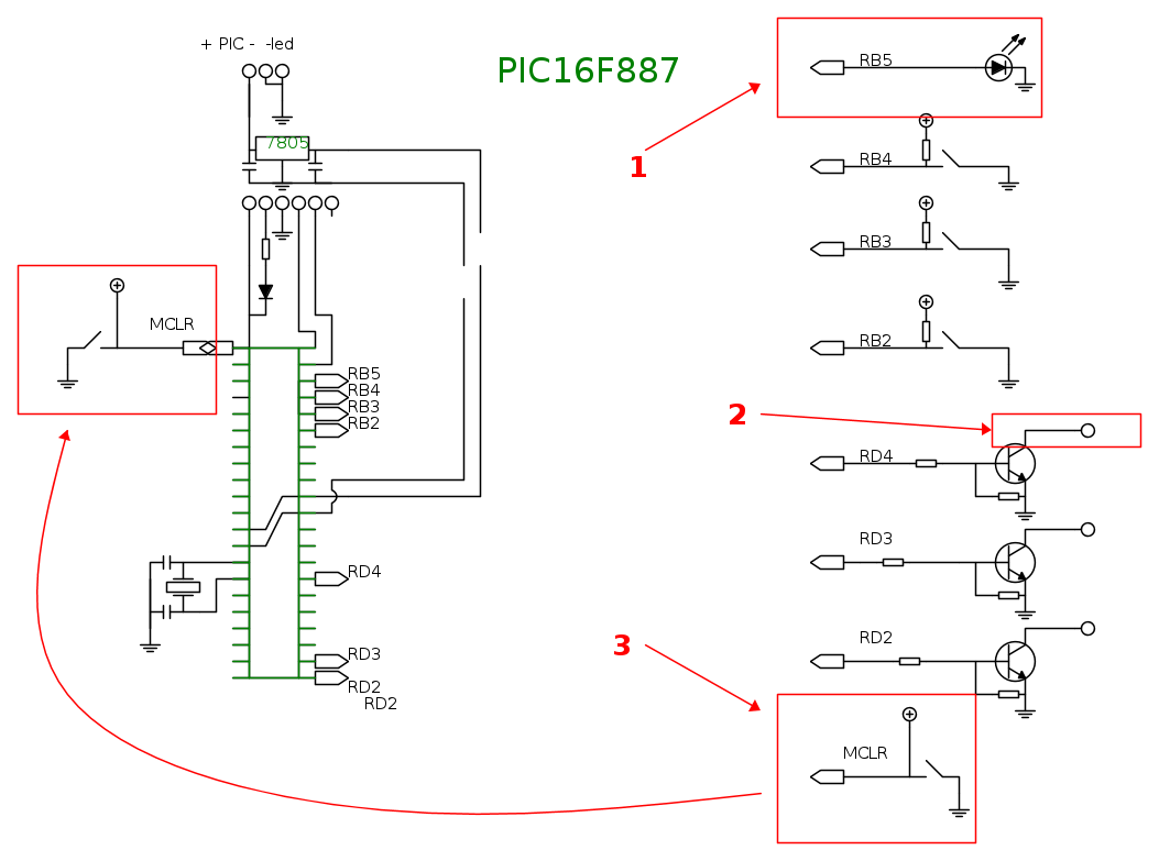

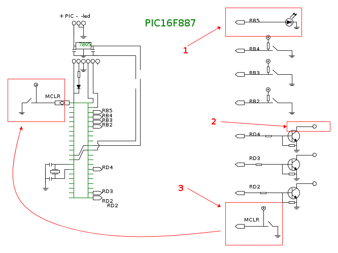

I problemi che vedo ad una prima occhiata sono:
1) Devi limitare la corrente sul LED, sia per il LED che per non sovraccaricare la porta del micro.
2) Ricordati, quando userai queste uscite, che sono delle open collector.
3) Dramma dei drammi, quello caro mio è un corto secco, molto probabilmente è la causa della morte del tuo 7805, metti un resistore da almeno 1k tra MCLR e Vdd, poi compra un nuovo 7805 e trattalo bene! ;-)

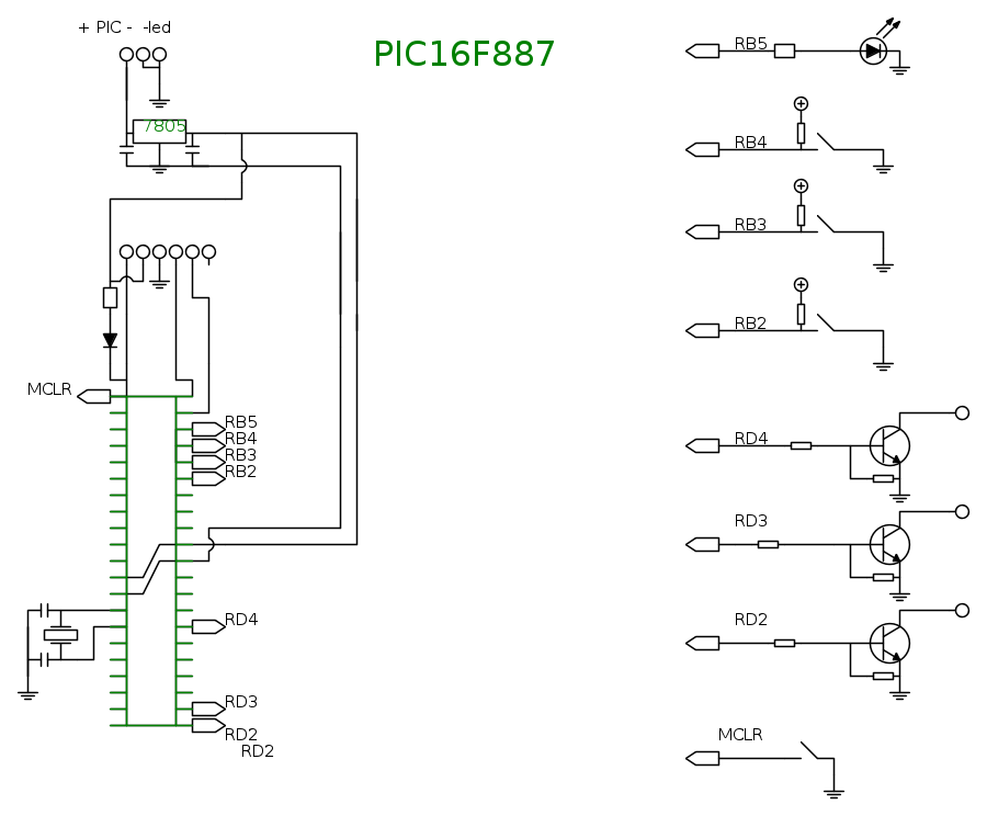

ramboluis ha scritto:mclr non credo faccia corto perche ce la resitenza da 10k ohm (dietro al diodo) che dovrebbe limitare. naturalmente il tasto non va utilizzato quando si alimenta con il pickit
ho provato senza PIC e ho visto che la tensione aumenta da 1.68 passa a 2.06 V pero non raggiunge ancora la tensione minima di funzionamento
scusa ho dimenticato di metterla nello schema pero nella millefori l ho messa
allego lo schema corretto:
scusa, ma lo schema corretto è uguale a prima! non ho capito se quelle resistenze le hai messe nella realtà ma non nello schema o se non le hai proprio messe

Sinceramente mi sto perdendo, ma se con il pickit funziona mentre senza, collegandosi al 7805, non c'è abbastanza tensione, probabilmente il problema è il 7805 o qualche corto che c'era o c'è in giro per la scheda.
Purtroppo dalla foto nel mio schermo non riesco a puntare il tester per controllare, dovresti farlo tu :ok:
