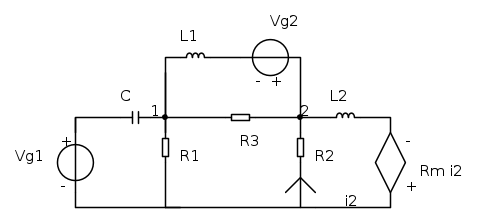

Buongiorno, sono incerto sulla correttezza di un esercizio svolto da me, ve lo posto cosi da avere una conferma :
Determinare la potenza complessa erogata dai generatori indipendenti nel circuito ed i potenziali di nodo: Vg1(t)=10cos(ωt - π/2)V, vg2(t)=12cos(ωt + π/2)V, ω=10^4 rad/s, R1=5Ω, R2=8Ω, R3=4Ω, Rm= 2Ω, , L1= 0.25mH, L2= 0.4 mH, C= 50\muF

Se non erro, mi sembra di vedere:
a) un errore di segno, sia per la prima sia per la seconda equazione, ovvero scriverei
...\,\,+\frac{{{v}_{1}}+{{V}_{g2}}-{{v}_{2}}}{j2.5}+\,...\quad \to \quad ...\,\,+\frac{{{v}_{1}}+j12-{{v}_{2}}}{j2.5}+\,...
b) un analogo errore di segno per il generatore dipendente, dove scriverei invece
...\,+\frac{{{v}_{2}}+{{R}_{m}}{{i}_{2}}}{j4}=0
c) visto che hai anche i2 come incognita, serve una terza equazione, che probabilmente hai usato, ma non hai riportato.

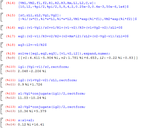

BTW ... sapendo usare Maxima potresti verificare in pochi minuti i tuoi calcoli ;-)
... con sole 4 righe di codice

Vi ringrazio per la risposta, Foto UtenteRenzoDFe Foto UtenteMasterCud, il mio professore però lo vuole risolto con le matrici, che io non ho mai usato, potreste aiutarmi? grazie in anticipo
