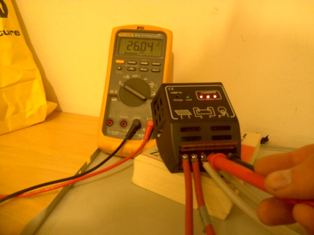

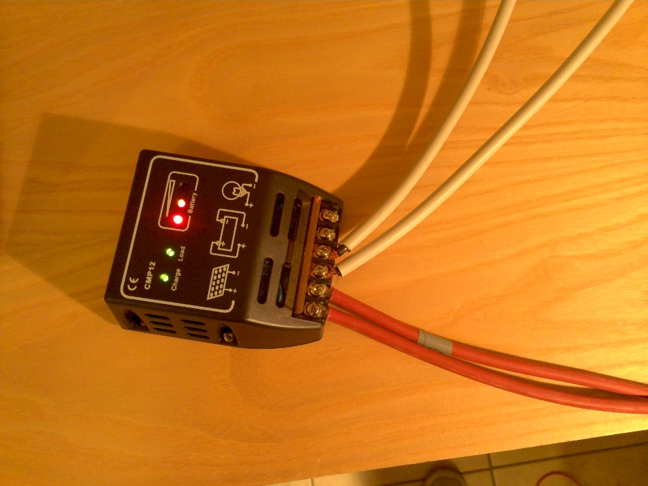

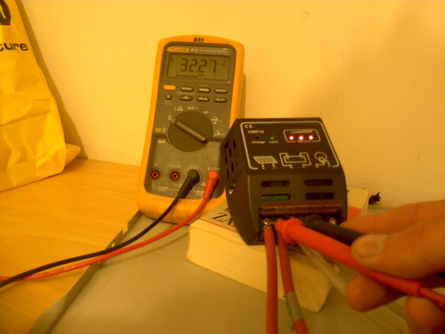

Dopo 1000 peripezie ho finalmente tutti i componenti che mi servono per il mio nuovo impianto fotovoltaico.
Ho però dei dubbi per quanto riguarda il regolatore di carica. (Immagini allegate)
Misurando con il tester mentre indica che le batterie sono a piena carica ho un'uscita comunque di 25V.
Non dovrebbe essere pari a 0?
(Immagini allegate)
Grazie a chi dopo tutto questo tempo vorrà ancora aiutarmi
(Immagini allegate)
- Allegati
- IMG_20130629_133315.jpg (75 KiB) Osservato 3290 volte
- IMG_20130629_133259.jpg (74.39 KiB) Osservato 3290 volte
- IMG_20130627_182707.jpg (170.61 KiB) Osservato 3290 volte
Impostando il tester in quel modo tu misuri la tensione di batteria, indipendentemente dal fatto che sia in carica o no. Quella che effetui è una misura di tensione della batteria non una misura di corrente di carica, quella sì che, a batteria carica, dovrebbe essere a zero o comunque minima se è prevista una carica di mantenimento.
Parimenti (seconda foto) stai misurando la tensione a vuoto del pannello visto che la batteria è carica e non ci sono utilizzatori connessi.

Voglio sperare che quella delle foto sia una situazione temporanea.
Quei cavi sfilacciati, senza capicorda ed isolamento non fanno ben sperare.
