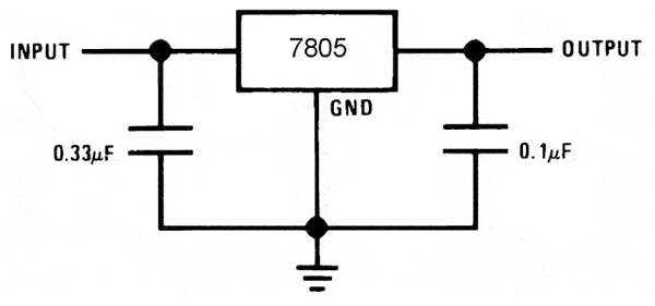

marco438 quando mi ha suggerito l'utilizzo del 7805 ha detto che sarebbero necessari anche un paio di condenzatori.. Quale è la loro utilità e che tipo mi necessitano?

Ti avevo anche invitato a leggere il datasheet dell'integrato, dove puoi trovare lo schema e le spiegazioni richieste.

Un'altra domanda che mi sono posto è:
perche se ho un alimentatore OUTPUT: 5.1v || 0.7A ho bisogno di un pannello da 12v?
Non basterebbe un pannello da 6v? e magari da 0.75A??
Cosi il calore da dissipare dal 7805 sarebbe anche minore..
Scusate se le mie domande/cosiderazioni possono sembrare stupide.
Foto Utentecalo182
10 3
Messaggi: 100
Iscritto il: 20 mag 2012, 23:42
[37] Re: Carica batterie solare
Messaggioda Foto Utentemarco438 » 6 giu 2013, 14:02
La tua domanda non e' per nulla stupida.
L'ideale infatti sarebbe avere a disposizione una tensione di 9V (e non 12); purtroppo non mi pare di aver visto pannelli di questa tensione disponibili sul web.
Come hai giustamente fatto osservare, quei 3V in piu' porteranno sicuramente ad un eccesso di calore e il regolatore dovra' necessariamente essere posto su un adeguato dissipatore.
Sotto i 9V, per finire, non e' possibile scendere, considerando che il 7805 ha un drop-out di un paio di volt.
[38] Re: Carica batterie solare
Messaggioda Foto Utentethunderbolt128 » 6 giu 2013, 14:11
Tra l'altro credo che ogni regolatore di tensione ha un drop out diverso chi più alto e chi più basso. Per esempio sull LM317 si ha un drop out di circa 3 volt. Secondo il datasheet del 7805 (quello che stiamo usando noi ) per stabilizzare 5 volt occorrono almeno 7 volt in ingresso. :D
