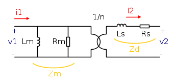

Io partirei dalla domanda "Che cosa limita la massima corrente prelevabile da un trasformatore?"
se si vede lo schema equivalente di un trasformatore con le impedenze di dispersione riportate al secondario
è chiaro che due sono gli aspetti da tener di conto
i) caduta di tensione: la corrente secondaria nell'impedenza di dispersione. Questo aspetto potrebbe anche non essere così limitante, una volta che conosco la caduta ne tengo conto, al limite (vedendo solo questo aspetto del problema) potrei pure decidere di mettere un carico adattato (complesso coniugato) e prelevare la massima potenza, ma...
ii) la potenza persa in Rs surriscalderà il trasformatore portandolo a distruzione: In effeti questo è l'aspetto veramente limitante della potenza che posso prelevare.
Il trasformatore sarà progettato in modo che la potenza dissipata in Rs produca al massimo un salto termico che sia sopportabile dagli isolanti.
In effetti si dovrebbe tener di conto della potenza persa nell'impedenza di magnetizzazione Zm, ciè dell perdite nel ferro, ma il suo contributo sarà proporzionalmente sempre minore all'aumentare del carico e lo trascureremo allegramente

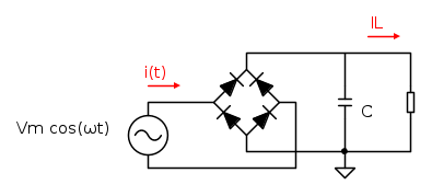

Vediamo ora un raddrizzatore ad onda intera ad esempio
semplifichiamo al massimo....
i) impedenza interna del secondario del trasformatore nulla (molto minore della resistenza di carico)
ii) diodi ideali (nessuna caduta ne resistenza differenziale
iii) corrente assorbita dal carico IL costante
...qualche altra cosetta che verrà in corso d'opera...

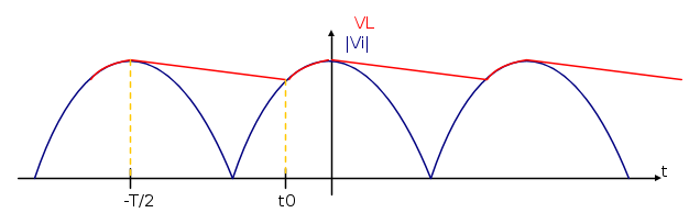

le tensioni saranno qualcosa del genere
quindi direi anche che:
iv) i diodi si interdicono e la scarica di C inizia in t=0+nT/2
dobbiamo trovare gli istanti t0+nT/2 in cui una coppia di diodi entra in conduzione: uguagliamo le tensioni
V_\text{M}\,\cos(\omega t_0)=V_\text{M}-\frac{I_\text{L}}{C}\left(t_0+\frac{T}{2}\right)=
V_\text{M}-V_\text{M}\frac{I_\text{L}}{V_\text{M}C}\left(t_0+\frac{T}{2}\right)=
=V_\text{M}-V_\text{M}\frac{1}{RC}\left(t_0+\frac{T}{2}\right)
dove nell'ultimo passaggio ho definito R=\frac{V_\text{L}}{I_\text{L}} , quindi semplificando si arriva a
\cos(\omega t_0)=1-\frac{1}{RC} \left(t_0+\frac{T}{2}\right)
ora questa bella equazione trascendente non è risolubile analiticamente... e noi aggiungiamo l'ipotesi
v) ripple "basso"
che, lavorando "vicino vicino a zero", ci permette di approssimare il coseno con una serie di Taylor del primo ordine..
1-\frac{\omega^2 t_0^2}{2}=1-\frac{1}{RC}\left(t_0+\frac{T}{2}\right)
cioè una bella equazione di secondo grado in t0 RC\omega^2\,t_0^2-2\,t_0-T=0
di discriminante \frac{\Delta}{4}=1+TRC\omega^2
che grazie a \omega T=2 \pi e ancora grazie a (v) che implica che la costante di tempo RC sia molto maggiore del periodo, i.e. RC\gg T=\frac{2\pi}{\omega}\quad\Rightarrow\quad RC\,\omega\gg2\pi>1
\frac{\Delta}{4}=1+2\pi\,RC\,\omega\approx 2\pi\,RC\,\omega
ora delle due soluzioni a noi serve la minore, quindi...
t_0=\frac{1-\sqrt{2\pi\,RC\,\omega}}{RC\,\omega^2}
ma di nuovo, uno a numeratore sarà trascurabile e poi mettendo in evidenza un periodo che parlando di tempi mi pare cosa buona e giusta...
t_0\approx-\frac{\sqrt{2\pi\,RC\,\omega}}{RC\,\omega^2}=-\frac{T}{2\pi}\frac{\sqrt{2\pi\,RC\,\omega}}{RC\,\omega}=-T\frac{1}{\sqrt{2\pi\,RC\,\omega}}

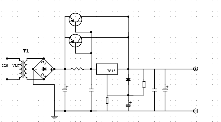

Mi serve tutta quella corrente per alimentare una cella di Peltier.
Girando un po' su internet ho trovato questo schema
schema
Cosa ne pensate? potrebbe andare per il mio progetto?
E quali caratteristiche dovrebbero avere i singoli componenti?
Non mi pronuncio sui post precedenti, per esempio quello di carloc, perché non ho capito nulla, causa mia ignoranza in materia.

[28] Re: Alimentatore High Power
Messaggioda Foto UtenteFedericoSibona » 6 giu 2013, 16:03
Se devi alimentare una cella Peltier forse pui usare il secondario a 12V anche perché i 15V che vorresti penso che sia la massima tensione che la cella sopporta. In altro thred si era detto che le celle Peltier hanno il massimo rendimento quando sfruttate all'80%.
Alimentare una cella Peltier è in genere un uso di una certa durata e, usando il secondario a 24 V, credo che il calore da dissipare sulla cella + quello sull'alimentatore sarebbero in grado di scaldarti la camera (se non saranno 400W da dissipare poco ci manca) :-)
Hai un datasheet o un link che descriva le caratteristiche della cella?
