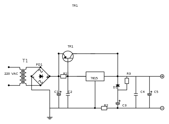

Ho cercato se qualcuno avesse provato ad ottenere una tensione di 15V da un ATX ma non ho trovato. Una domanda però mi è sorta spontanea: io ora uso per alimentare la mia cella un ATX, collegando i due cavi elettrici uno alla massa nera e l'altro al +12 giallo; ma per sfruttare al meglio la potenza dell'alimentatore devo collegare insieme tutti i gialli da un lato e tutti i neri dall'altro e poi collegare?
Inoltre ho provato a rappresentare il circuito che dovrebbe erogare 15V e 10A; non lo so ho preso qualche spunto qua e là; potete vederlo? c'è qualche strafalcione?
T1: input 220 V
output 24 V 13A
310VA
PD1: 1200V 35A 3€ 22.6V
C1: elettrolitico 50V 10000 µF 5.88€
C2-C4: a disco ceramico 500V 100000pF 0.64€
C3-C5: elettrolitico 50V 1000 µF 2€
D1: diodo zener 15V 1.3W
TR1: Transistore di potenza Darlington MJE 2955 PNP Tipo di alloggiamento TO 220 I(C) 10 A Emettitore tensione inversa U (CEO) 0.87€
7815: 15V 1A 0.43€
Le resistenze purtroppo non sono riuscito a calcolare
; e per quanto riguarda gli altri componenti?

Quello schema non puo' funzionare perche' (a parte qualche correzione da fare) con 24 V in uscita dal trasformatore ti troveresti circa 32Vcc in ingresso al regolatore; cio' vuol dire una differenza di ben 17V tra Vin e Vout con conseguente dissipazione sul transistor di sostegno di circa 170W a 10A, mentre il MJ2955 (che non e' un darlington) puo' sopportare al massimo 115W.
Come gia' detto poi quel trasformatore, se nominalmente eroga 13A su 24 V, effettivamente ne dara' 7/8.
Fossi in te, prenderei in seria condiderazione l'idea (a meno di cambiare il trasformatore) di usare l'uscita a 12V ad ottenere una tensione prossima a questo valore (magari con regolatori LDO) che potrebbe forse essere sufficiente al tuo progetto.
P.S. anche D1 non e' uno zener ed inoltre aspetto ancora una risposta a quanto richiesto al post 30.

In quel circuito cii sono dei componenti che non vanno però, prima di parlarne, ripeto, guarda che alimentando la cella a 15V è molto probabile che vada oltre la potenza massima che può sopportare. Un componente non puoi spingerlo alla massima tensione ed alla massima corrente sopportate, devi anche tenere conto della potenza massima che è il prodotto delle due.
Ad esempio, questo vale anche per il transistor che hai scelto nel circuito.
Usando il secondario da 24 V avrai una tensione continua di circa 33V a vuoto. Supponiamo che sotto carico scenda a 30V. L'uscita deve essere, come hai detto, 15V. Sul transistor ci sarà quindi una Vce di 15V che moltiplicata per 10A da 150W di potenza che è il doppio della massima potenza che quel transistor (MJE2955) sopporta.
Inoltre, nello schema, non mi è chiara la funzione di R2, R3, D1 e C3 messi in quel modo, dove hai preso spunto per quello schema?
Beh, avete già detto tutto, sono un po' lento a scrivere

Ho preso spunto per lo schema dal blog di marco438: http://www.electroyou.it/marco438/wiki/ ... erimentali
Mi scuso se l'ho storpiato

Sì, ma se parliamo dello stesso schema, la R2 non è messa come l'hai messa tu ed è un trimmer per regolare la tensione di uscita.
FedericoSibona
5.022 3 5 8 - Master
- Messaggi: 3951
si è l'ultimo schema nel blog.
E' vero non ci avevo fatto caso fosse un trimmer, purtroppo sono poco pratico
